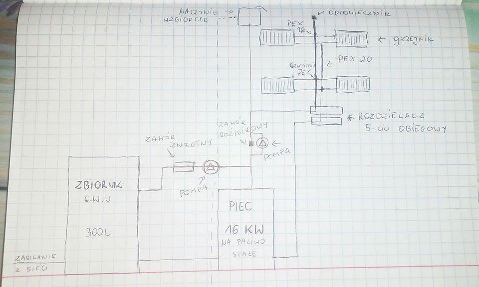

Czy ten schemat CO z C.W.U jest prawidłowy? Proszę o poprawki
    Witam. Czy ten schemat CO z C.W.U jest prawidlowy? Prosze o ewentualne poprawki.

    Po co ci ten zozdzielacz ?

    Witam. Oprocz tego "pionu" ktory jest narysowany Sa jeszcze trzy. Rozdzieszacz wydaje mi sie najrosadniejszy.

    Nieprawidłowo podłączone naczynie.

    Witam. Dlaczego nieprawidlowo podlaczone naczynie? Prosze o ewentualne poprawki

    Na rurze bezpieczeństwa nie może być żadnej armatury. To ma być osobna rura bezpośrednio z kotła do naczynia. Jest o tym bardzo dużo na forum.

    Witam. Ma kolega racje moj blad. Poprawie to. A czy poza tym wszystko jest ok?
    Witam. Nanioslem zmiany. Czy teraz bedzie ok?

    Polecam też dodać zawór bezpieczeństwa na kotle jeśli naczynie będzie w pomieszczeniu innym niż kotłownia, wiem że zaraz się posypią gromy po co ,że przelew , że normy nie wymagają ,ale uwierz mi instalacja będzie bardziej bezpieczna a te 30 złotych dodatkowo cię nie zbawi.

    Witam. A w którym miejscu ten zawór umieścić?

    Usuń zawory róznicowe ( kule) są zbedne, nic nie dają. Zawór bezpieczeństwa 1,5 bara też montuję, już przydał się 2 razy, gdy np. klient zapomniał ocieplić poddasza na zimę na którym było naczynie.
    Nie zapomnij o filtrach przed pompami i grupie bezpieczeństwa przy zbiorniku CWU.

    Naczynie będę miał w pokoju na górze więc nic nie powinno się wydarzyć. Jeśli chodzi o grupę bezpieczeństwa przy c.w.u to gdzie ją zamontować i co ma się w niej znajdować? Np. manometr 6 bar, zawór bezpieczeństwa 6 bar i odpowietrznik automatyczny? Oczywiście filtry i zawory są po prostu nie zostały namalowane w schemacie:)

    Do grupy bezpieczeństwa na cwu dodaj naczynie przeponowe. Przy kotle na paliwo stałe nie dawałbym rur plastikowych. Nie stosowałbym też w tym układzie rozdzielacza, chyba że z niego osobne rury do każdego grzejnika.
    Zawór bezpieczeństwa daj na rurze zasilającej lub bezpieczeństwa gdzieś przy kotle.

    Dlaczego rozdzielacza nie stosować w tym układzie? Wiem że przy rozdzielaczu mogę zapomnieć o grawitacji. Rozdzielacz jest łatwy w montażu i przejrzysty.

    Ja mam tak z rozdzielaczem i do każdego grzejnika osobny PEX (20x2) i jest grawitacja. Tylko jak grawitacyjnie grzeję to jest nierówny rozkład temperatur na grzejnikach i dlatego używam pompki na najniższym biegu (40W) .

    KOLEGA MA RACJĘ .PRZY PIECU DAŁBYM RURY MIEDZIANE DLA BEZPIECZEŃSTWA I OCZYWIŚCIE NACZYNIE TRZEBA OCIEPLIĆ

    Dlaczego? Kol. Krypa nic nie wspomina o lokalizacji naczynia. Jest oczywistym że nie może być ono w miejscu w którym może zamarznąć. Jak by tak było to ocieplenie nic nie da bo naczynie nie grzeje więc i tak z czasem by zamarzło.
