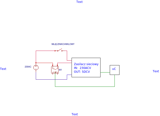

    Tomq
    Posty: 3408
    Pomógł: 363
    Ocena: 187
    Pierwsze starcie z mikrokontrolerami (dozwolone linki Allegro, eBay, itp)
    Edytuj
    Rozważam idee włącznika do uC który po włączeniu ma pracować do wystąpienia określonego warunku, a następnie ma całkowicie odłączyć się od sieci 230V.
    Czy powyższy schemat jest poprawny czy o czymś zapomniałem?
    W zamyśle działa to tak, że przełącznikiem chwilowym podajemy 230V do zasilacza, ten uruchamia mikrokontroler, a ten z kolei załącza przekaźnik i napięcie sieciowe jest już podawane do zasilacza poprzez przekaźnik (do czasu wystąpienia określonego warunku). Schemat jest mocno uproszczony i obrazuje jedynie idee. Zakładam, że pojemność kondensatorów zasilacza wystarczy do odpalenia uC.
    Czy taki układ ma szanse działać i czy będzie on bezpieczny w użytkowaniu?
