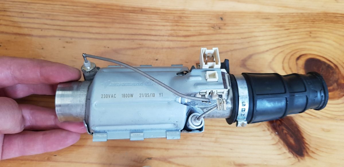

    uki4
    Posty: 383
    Ocena: 61
    Wytargałem, matko jakie tam jest tragiczne dojście....trzeba mieć stalowe nerwy.
    W domu nie mam miernika, jutro w pracy sprawdzę.
    Ten czujnik to chyba trzeba wyciągnąć z obudowy? Bo ten podlinkowany przez Ciebie jest inny.

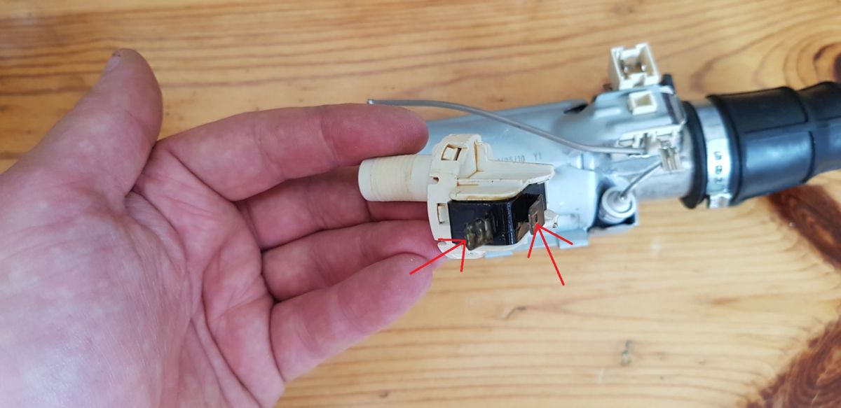

    Rozumiem, że wiesz gdzie podpiąć sondy mulitetru i zarówno w grzałce jak i czujniku temperatury i jaki zakres pomiarowy ustawić?
  • #15 19480890
    uki4
    Posty: 383
    Ocena: 61
    Zaznaczyłem strzałkami, dobrze?
    Mastercook ZBI445 - błąd E3: grzałka czy czujnik temperatury? Mastercook ZBI445 - błąd E3: grzałka czy czujnik temperatury?
  • #16 19480898
    Kenworth 18
    Posty: 11136
    Pomógł: 2419
    Ocena: 3713
    W przypadku czujnika tak, ale jeśli chodzi o grzałkę to źle. Grzałkę to tam gdzie jest biała kostka z 2 pinami

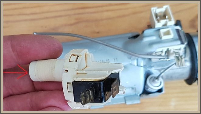

    Jeszcze mnie dziwi bo ten czujnik jak włożę delikatnie śrubokręt to cyka coś jak stycznik, tak ma być? Podczas temperatury się rozszerza?
  • #18 19480930
    Kenworth 18
    Posty: 11136
    Pomógł: 2419
    Ocena: 3713
    Gdzie wkładasz śrubokręt i po co? On ma ma zmieniać rezystancję pod wpływem wyższej temperatury, rezystancja ma spadać po jego ogrzaniu.
  • #19 19480938
    uki4
    Posty: 383
    Ocena: 61
    Byłem ciekawy, ponieważ ten czujnik z Twojego linku jest całkiem inny. Gdyby okazał się czujnik to nie mam pojęcia jak mam to złożyć.
    Małym śrubokrętem delikatnie tutaj, i jest tam jakby stycznik bo klika.
    To jest chyba to, czyli nie czujnik Link.

    Kenworth 18
    Posty: 11136
    Pomógł: 2419
    Ocena: 3713

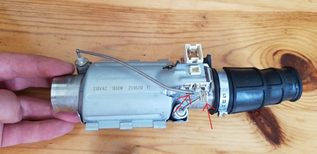

    Właśnie teraz patrzę, że wymontowałeś zupełnie co innego. Załóż z powrotem na swoje miejsce.
  • #21 19480952
    uki4
    Posty: 383
    Ocena: 61

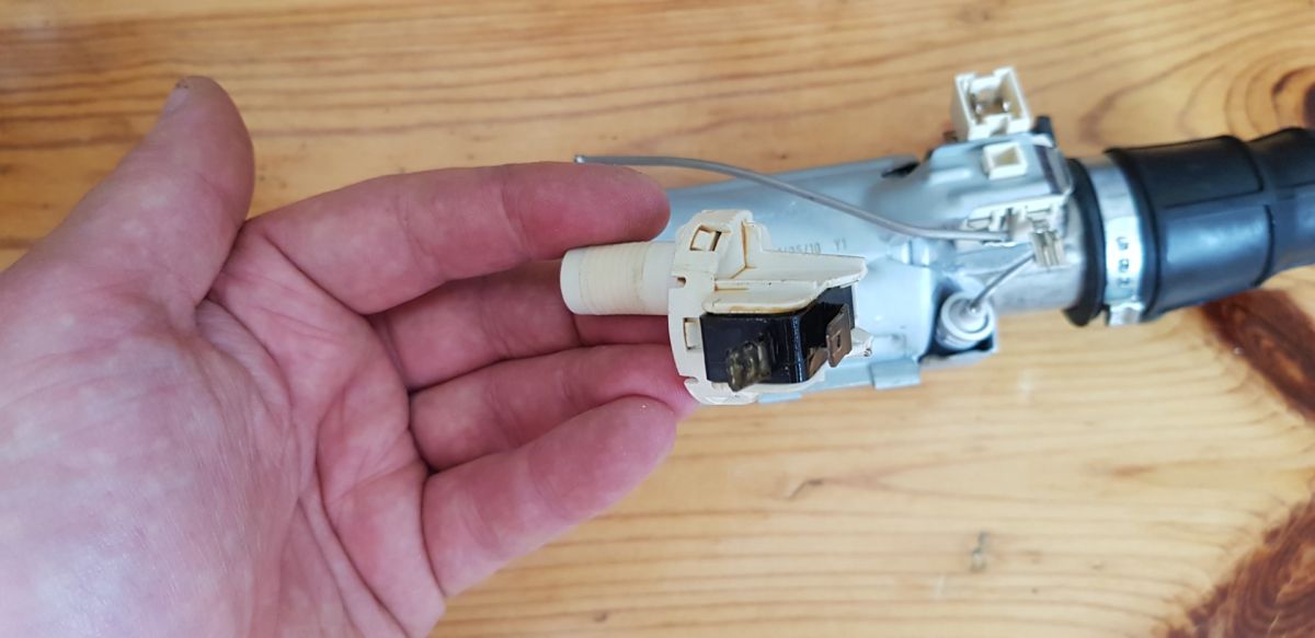

    I tak to wyszło razem z podgrzewaczem. Szukam tego czujnika ale nie widzę.
  • #22 19481143
    Kenworth 18
    Posty: 11136
    Pomógł: 2419
    Ocena: 3713
    To ustrojstwo, które uznałeś za czujnik temperatury to wyłącznik ciśnieniowy, który również jest powiązany z grzałką i również wymaga sprawdzenia czy zamyka obwód.

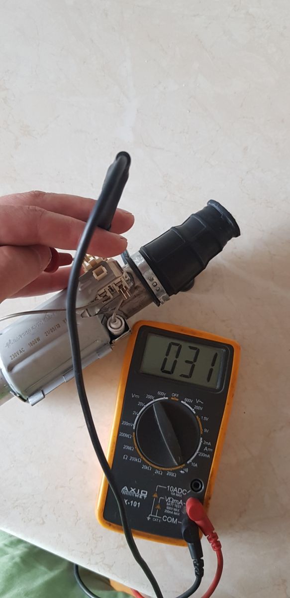

    Mam dziś miernik, mierzę grzałkę, pokazuje takie coś,
    Wyłącznik ciśnieniowy również sprawdzony. Miernik piszczy kiedy stycznik kliknie.
    I problem czujnika, nie mogę go zlokalizować.
  • #24 19481964
    Kenworth 18
    Posty: 11136
    Pomógł: 2419
    Ocena: 3713
    W przypadku grzałki musisz ustawić miernik na 200Ω. Włącznik skoro ma przejście to sprawny.
    Niestety nie miałem do czynienia ze zmywarką Mastercooka i nie podpowiem Ci gdzie ten czujnik, ale biorąc to na logikę musi się znajdować gdzieś w okolicach grzałki.
  • #25 19482057
    uki4
    Posty: 383
    Ocena: 61
    Pokazuje miernik 28-30 ustawiony na 200Ω.
    Nic pozostaje szukać na oko czujnika, wiem że ma niebieskie przewody widoczne w sklepie może uda się namierzyć. Grzałka ok?
    Czujnik zmniejsza rezystencję po podgrzaniu. Czyli wszystko sprawne a nie działa? Kabaret.
