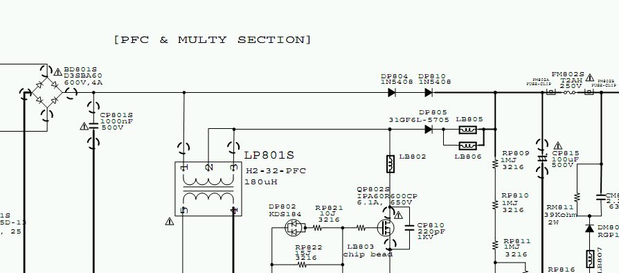

    Mam taki tv z uszkodzonym zasilaczem. Według schematu stoją tam diody KDS184. Niestety ta dioda nie jest do kupienia (podobnie jak jej zamienniki). Może Ktoś wstawiał jakąś inną diodę dostępną na rynku i to chodziło? Szkoda wyrzucać cały zasilacz z powodu tak prozaicznego problemu.

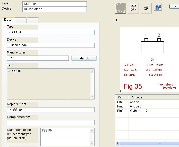

    Popatrz po innych zasilaczach S. na forum , trochę "ikry"
    Link_ KDS184

    W NORTH brak jakiejkolwiek o podobnych parametrach. Chyba znalazłem KDS181. To identyczna dioda, tylko odwrotna, ale nie ma problemu z odwrotnym wlutowaniem.
