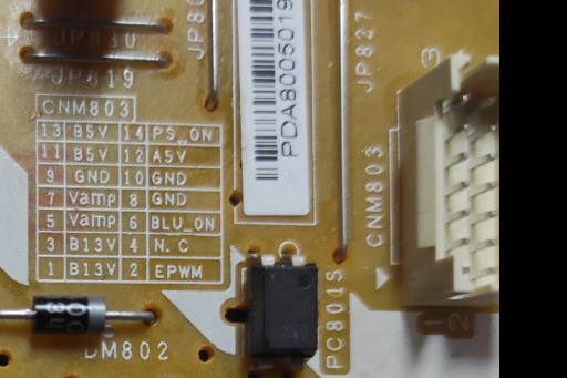

    Wpadł mi do ręki tytułowy TV z zasilaczem BM44-00505A.
    Uszkodzony STRW6052, mostek, oczywiście bezpiecznik, po CM804 dostały na pcb tylko nóżki. Pomiary wykazują również uszkodzenie ZDM803. Jest to dioda w obudowie typu SOT23, według schematu to 1N4742A. I tu nasuwa się pytanie, dioda o tym oznaczeniu nie występuje w tego typu obudowie.
    Dołączam schemat i zdjęcie wspomnianej diody
    Samsung T22C300EW, Zasilacz BN44-00505A - Czy dioda ZDM803 to 1N4742A 12V?BN-44-0050..sch.PNG (73.46 kB)Musisz być zalogowany, aby pobrać ten załącznik.
    Samsung T22C300EW, Zasilacz BN44-00505A - Czy dioda ZDM803 to 1N4742A 12V?BN-44-0050..pct.PNG (911.89 kB)Musisz być zalogowany, aby pobrać ten załącznik.
    Nie będzie problemu wstawić diodę w innej obudowie, jednak czy to na pewno dioda zenera o napięciu 12V ? Proszę o potwierdzenie.

    Po wymianie elektrolitów nastąpiła chwila euforii, zadziałał sprzęt. Jednak do pełni brakowało mi jednego elektrolitu, zamówiłem by wymienić komplet w przetwornicy. Po wymianie i złożeniu okazuje się że TV nie za każdym razem rusza.
    Podczas załączania pomiary wskazują że na chwilę pojawia się napięcie na pinie PS_ON, na ułamek sekundy pojawia się napięcie B5V oraz B13V, po czym oba napięcia znikają i TV przechodzi w tryb stand by.
    Sądziłem że to przetwornica jest przeciążona i wyłącza się. Mierząc napięcia bezpośrednio za przetwornicą przy próbie włączenia nie widzę żadnych zawahań napięć. Sądzę że gdyby przetwornica była przeciążona jakiś spadek napięcia dało by się zauważyć.
    Za którymś razem TV normalnie staruje i pracuje do momentu przełączenia w tryb stand by. Przy ponownej próbie włączenia TV sytuacja jak wyżej.
    Jakie jest wasze zdanie na ten temat ? Skąd może pochodzić problem ?

    Ja starałbym się ograniczyć uszkodzenie czy leży po stronie zasilacza czy płyty głównej, uruchamiając zasilacz na stole ze sztucznie obciążonymi gałęziami. Pomierzyć i zobaczyć czy daje prawidłowe napięcia i działa stabilnie. Jeśli tak będzie to problem leży po stronie płyty głównej.

    To wymień jeszcze transoptor i TL431 (po wtórnej)

    Raczej Szukaj uszkodzenia w zasilaczu, tak uszkodzony zasilacz (wystrzał) raczej nie uszkadza płyty głównej, do sprawdzenia (wymiany) jeszcze transoptor i układ TL431. Powodzenia.
    Sprawdź także (wymień) wszystkie elementy "wokół" ICM801S.

    Sprawdź czy nie masz nadpalonych wyprowadzeń transformatora przetwornicy tam gdzie są zawijane wyprowadzenia i lutowane jak tak miałem przy pierwszym strzale miałem tam przerwy tak wypaliło.

    Miałem identyczne uszkodzenie i uszkodzone elementy wyżej wymienione.
    Po wymianie zasilacz wystartował prawidłowo bez podpiętej sygnałówki napięcia ok.
    Jednak po podpięciu sygnałówki zaczęła mrugać dioda i zasilacz cyklicznie próbkował.
    Podejrzenie padło na STR ale dalsze podmiany nic nie dały.
    Napięcia dalej skakały tak jakby sygnałówka za bardzo obciążała zasilacz.
    Dalsze pomiary wykazały upływność rezystora RM802 zasilającego przez DM802 układ ICM801 STRW6052.Jego wartość zamiast 2.2ohm wynosiła 470k co zaniżało napięcie podawane na STR .Po wymianie na 2.2ohm zasilacz pracuje normalnie.
