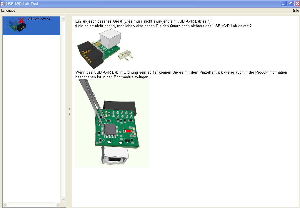

  • #3 10676961
    zarak
    Posty: 150
    Po podłączeniu programatora do USB wyświetla mi "nierozpoznane urządzenie USB" a w programie otrzymuję takie coś:
    Gdzie znaleźć wsad do programatora AVR STK500V2?
    Co należy zrobić?

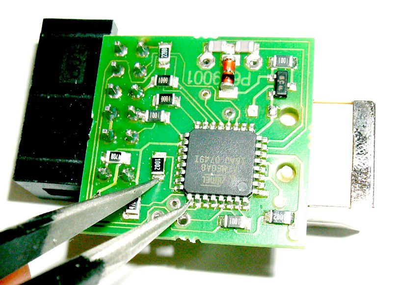

  • #4 10678179
    WOBI
    Poziom 19  
    Posty: 206
    Pomógł: 33
    Ocena: 8
    Musisz wprowadzić tryb bootloader zwierajac nogę procesora tak jak na rysunku.
  • #5 10679947
    zarak
    Posty: 150
    Niestety to zwieranie nic nie daje.
    W końcu się udało.
    Dla testów czy atmega jest sprawna wgrywałem program mrugający diodami i wszystko było ok. Wgrywałem za pomocą bascoma. Z bootloader postępowałem tak samo i komputer nie wygrywał tego poprawnie. Postanowiłem wgrać wsad za pomocą ISP Programmer. Udało się i po podłączeniu postępowałem zgodnie z instrukcją z strony projektu. Następnie w programie "USB AVR Lab Tool" wybrałem co trzeba i programator śmiga jak nowy.
    Dziękuję za pomoc.
