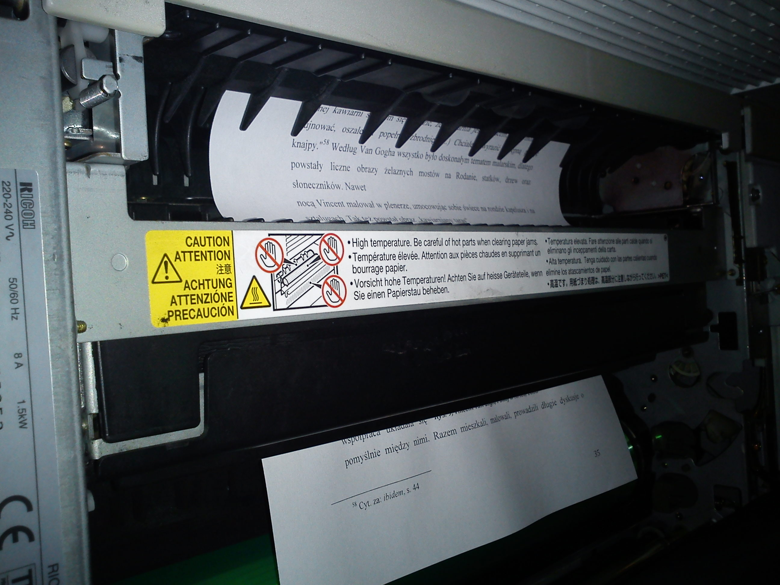

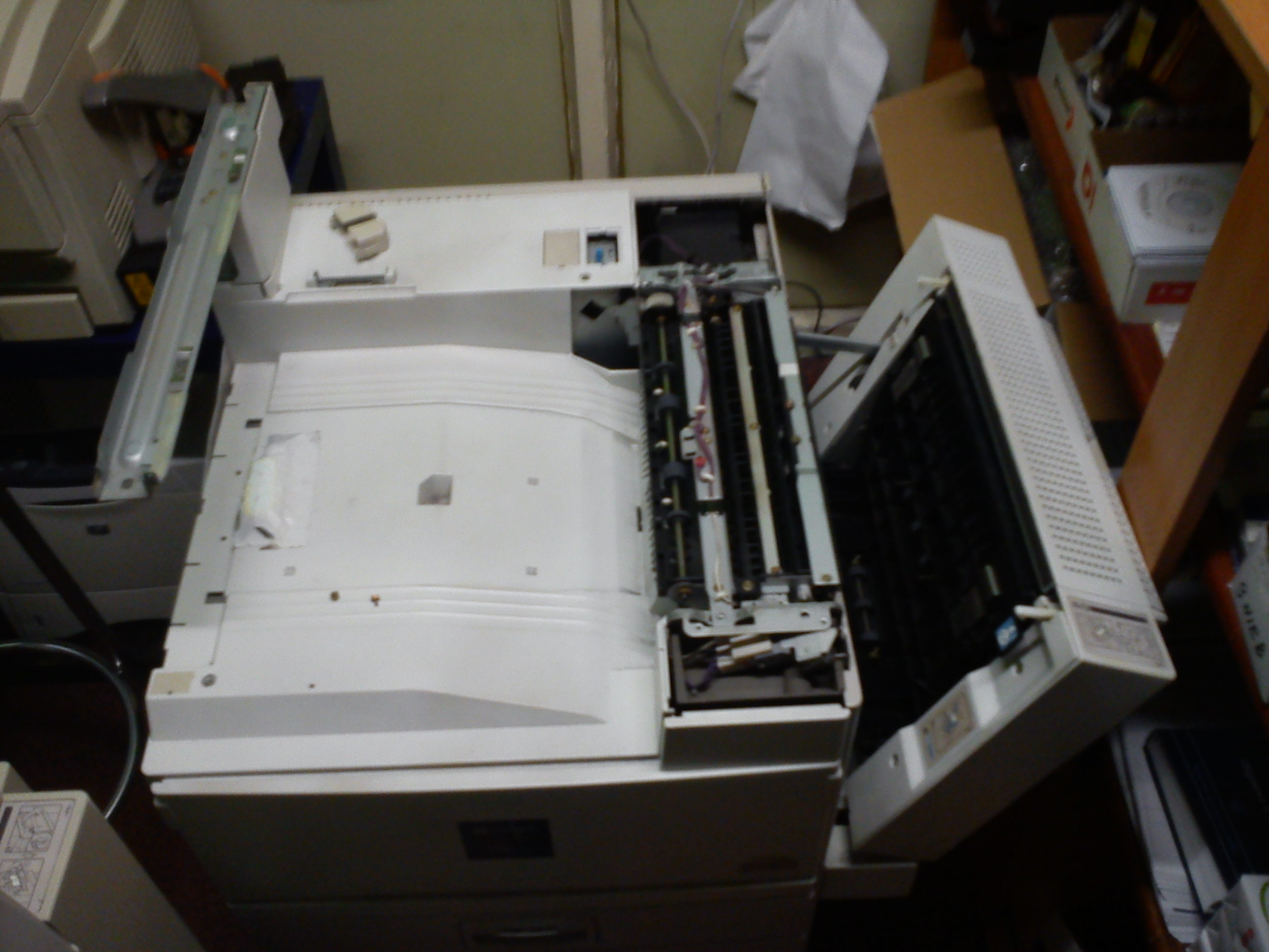

    Mam problem z kserem Ricoh 1045. Co jakiś czas odbija maszynie i wypycha kartki skserowane zamiast normalnie na podstawową półkę, to wysyła je piętro wyżej, na półkę, której nie mam zainstalowanej. Oczywiście kartki ,przed dojściem do rolek przepychających, blokują się, bo jeśli nie jest zainstalowana tamta półka to napęd tych rolek nie działa.
    Dzieje się to raz na jakiś czas. Maszyna powraca po jakimś czasie do stanu normalnego. Wyłączanie nie daje efektu, kasowanie też. Samo z siebie przestaje.
    Nic nie zmieniałem w mechanice części z tego obszaru.
    Może to błąd w systemie?
    Pomocy :cry:

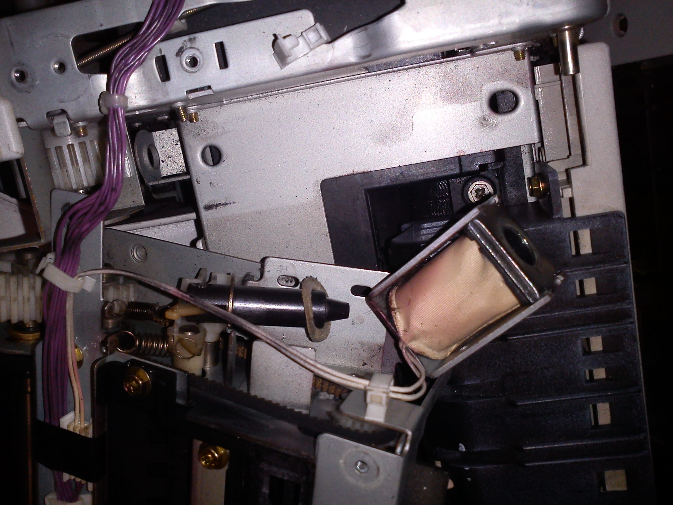

    Myśle ze rozebranie bramek i zwrotnic za piecykiem i czyszczenie elektromagnesów i wymiana odbojników (które zapewne sie już kleją) powinna rozwiązać ten problem :) Zdemontuj skaner , dodatkową półkę i odkręć osłonę . Pod nią masz bramki regulujące drogę papieru za piecem i sterujące nimi elektromagnesy.

    Sprężone powietrze nic tu nie da. Trzeba się brać za śrubokręt i do dzieła ! Całość tej operacji tylko się wydaje skomplikowana. Skaner demontuje się łatwo podobnie jak dodatkową półkę wyjścia. Trzeba tylko zwrócić uwagę żeby osłony (tej z diodą od kopii na tacy) od dodatkowej półki nie połamać przy demontażu . Następnie osłona (3 śrubki jak dobrze pamiętam) i 2 śrubki i masz moduł zwrotnic/bramek wymontowany. Demontaż elektromagnesów jest wtedy bardzo prosty :) Podobnie jak montaż całości. Strach ma wielkie oczy ;)

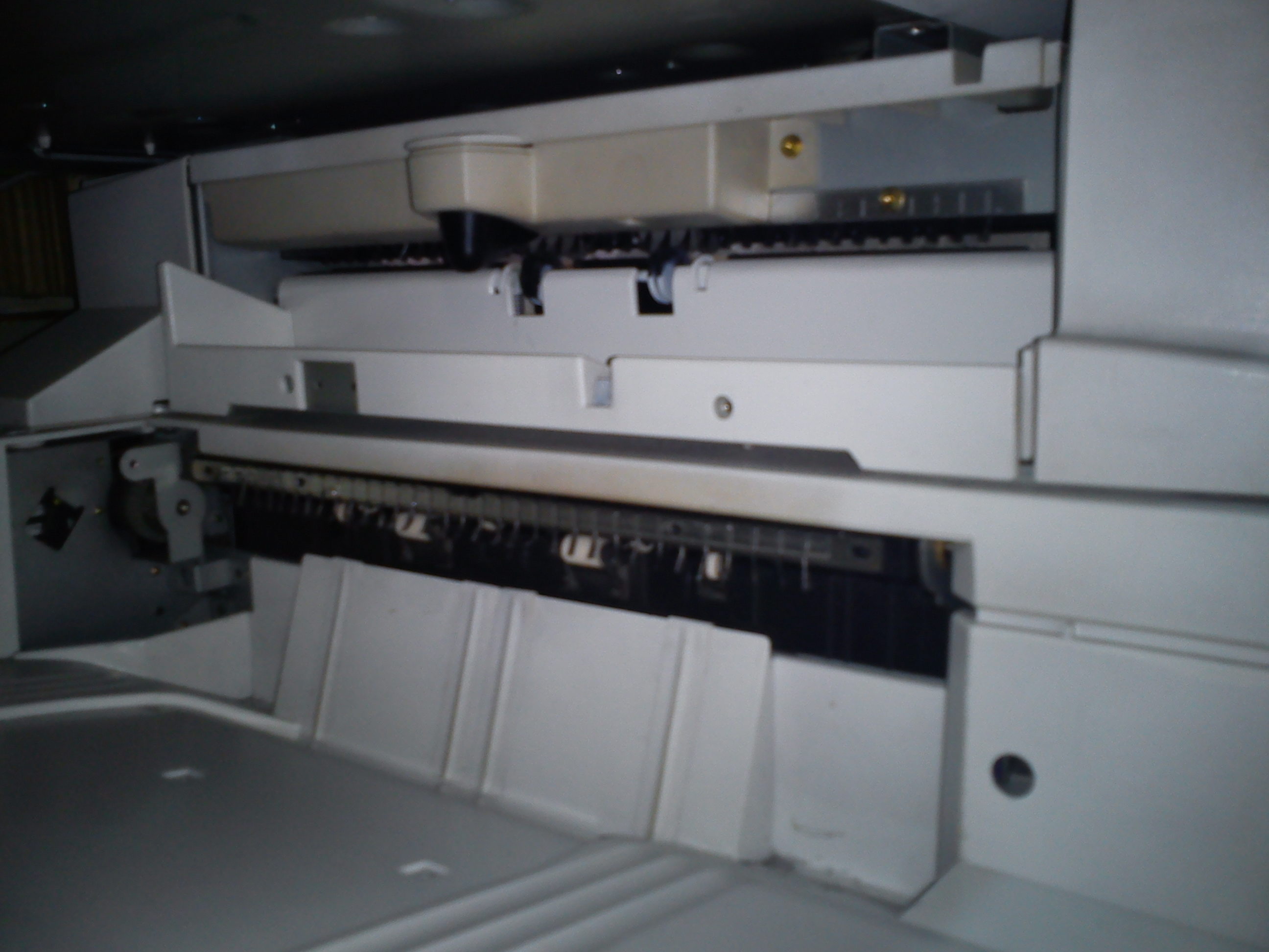

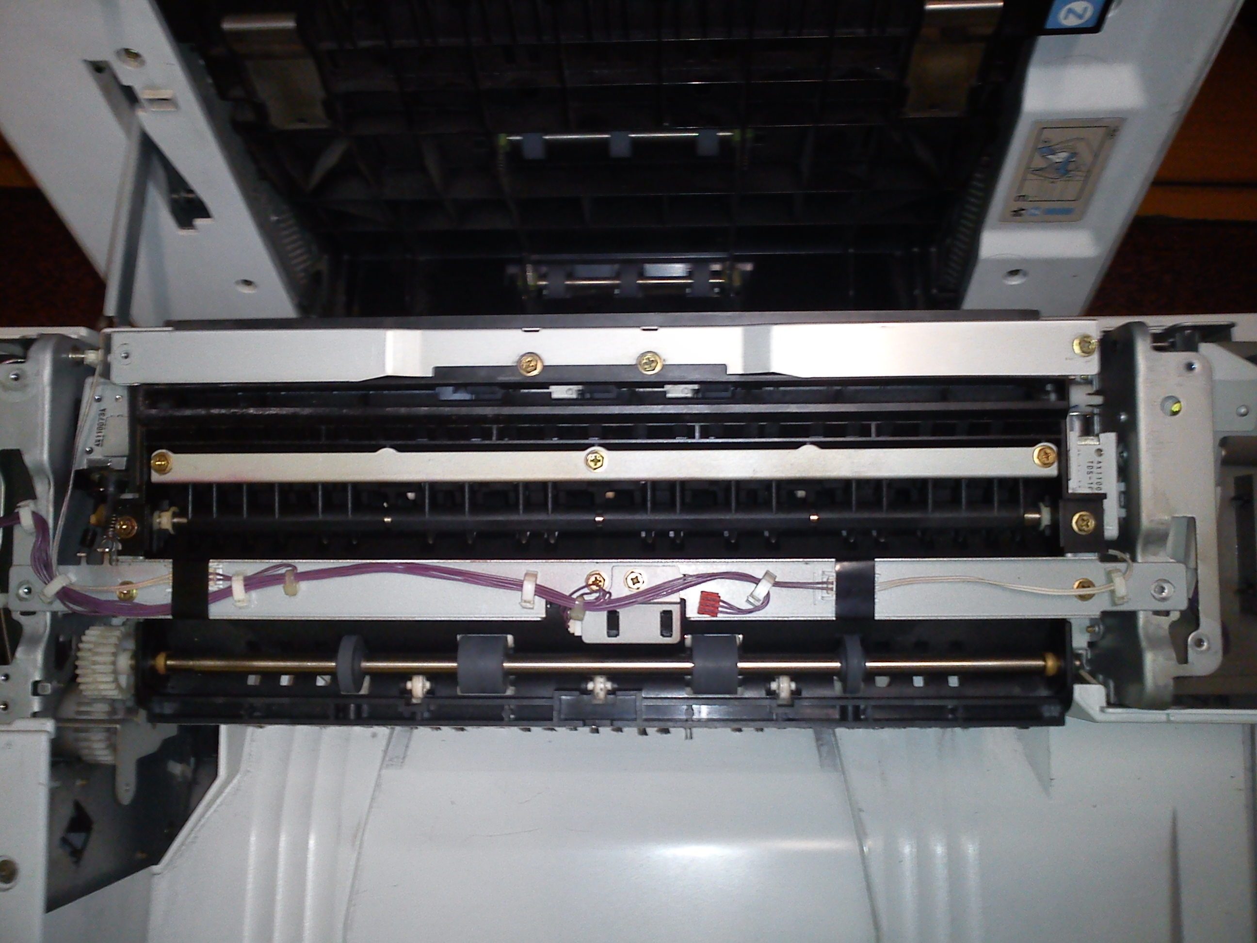

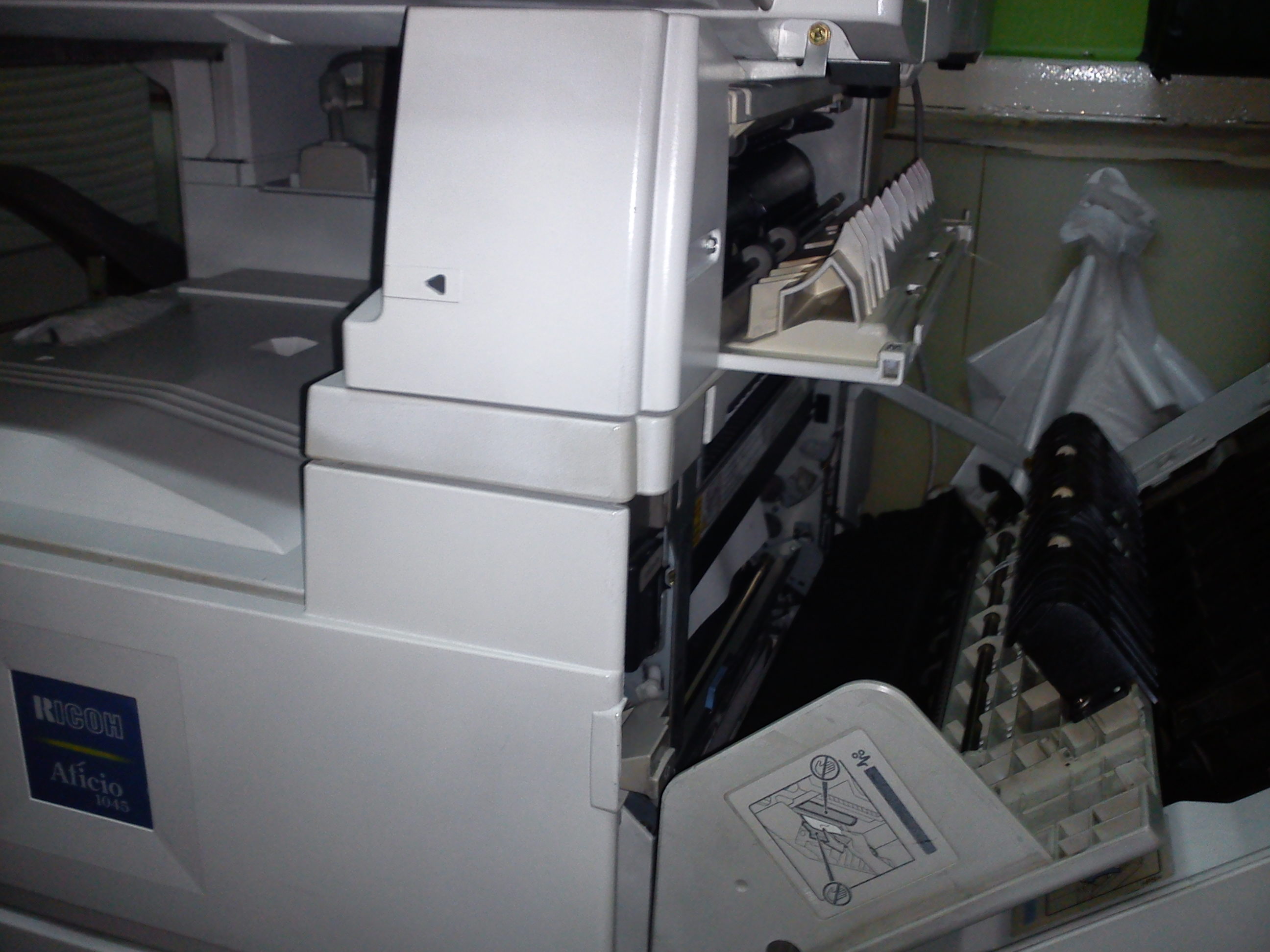

  • #10 10910109
    marcinwro
    Posty: 277
    Ocena: 29

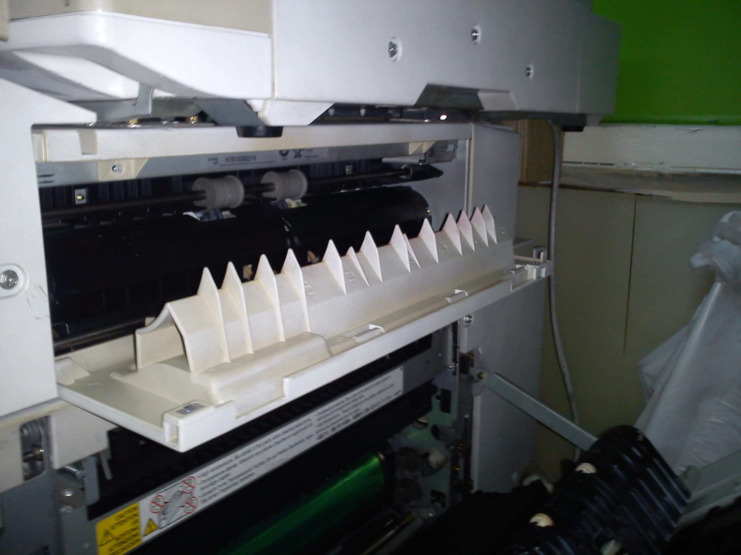

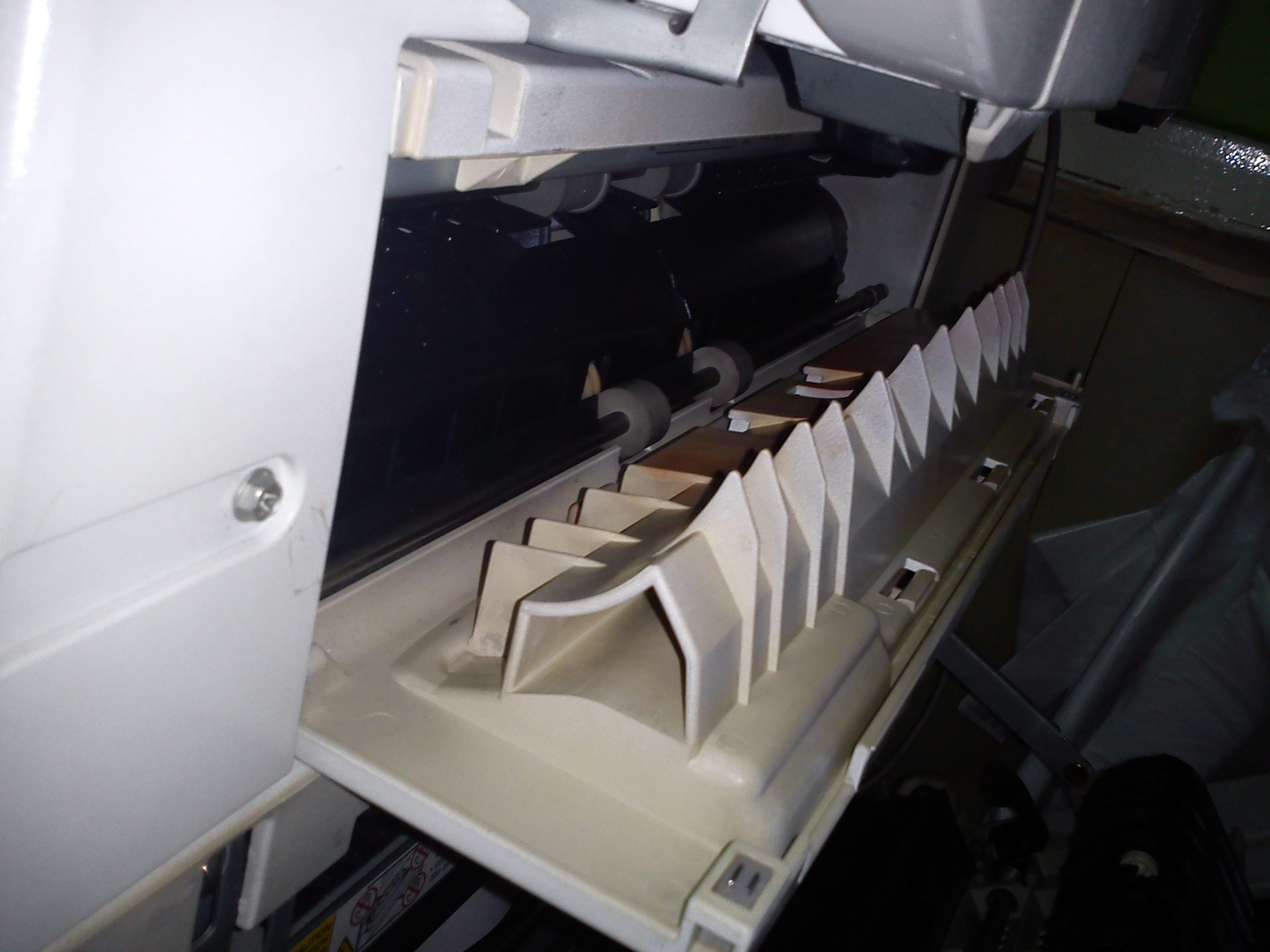

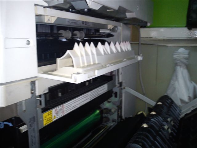

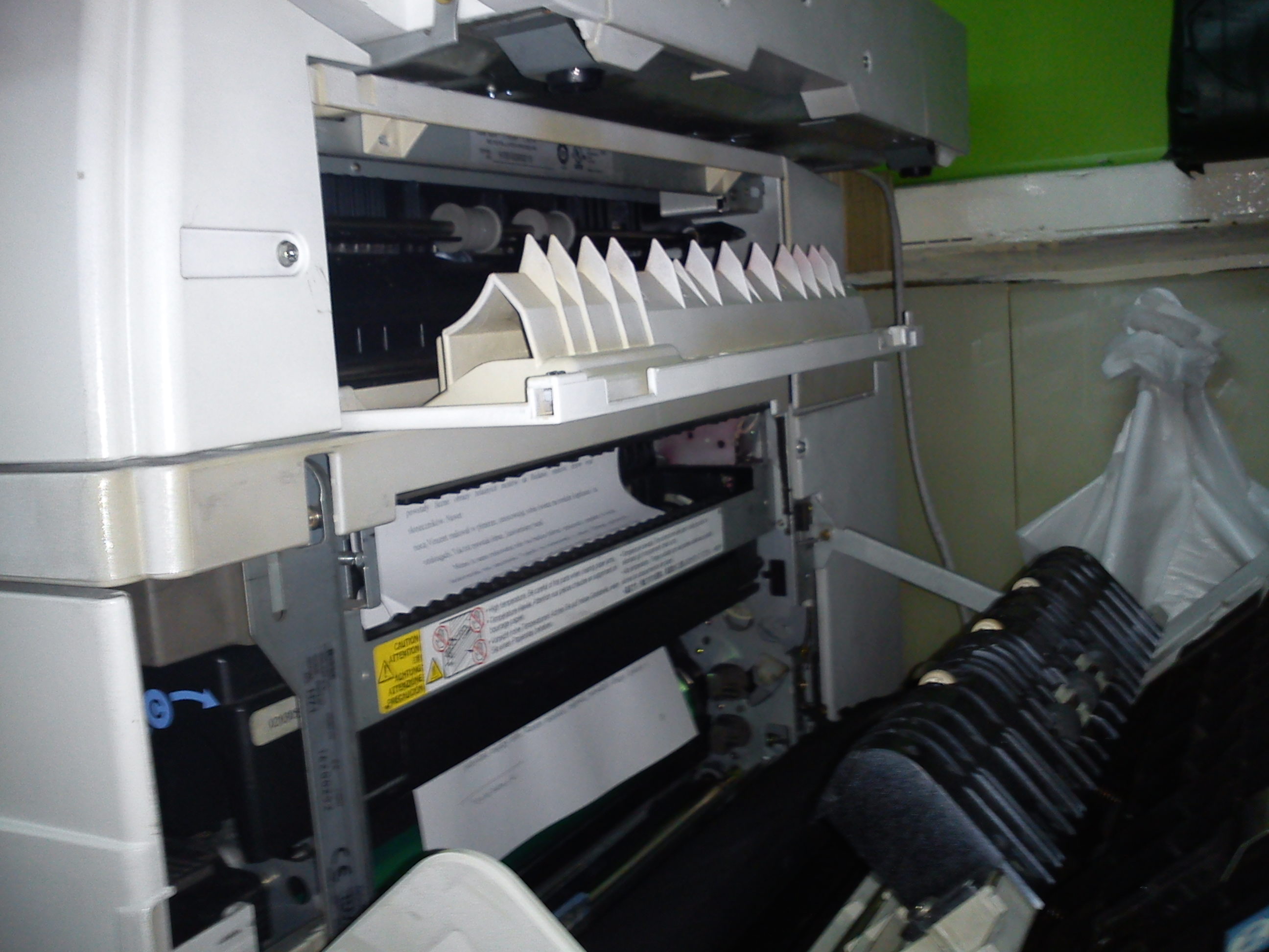

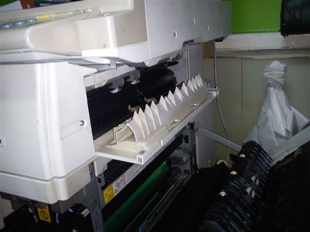

    Tu trzeba się dostać i to naprawić , co przedstawiam na zdjęciach.
    Ricoh 1045 -z pieca kartki wyrzuca złą drogą transportu na półkę. Ricoh 1045 -z pieca kartki wyrzuca złą drogą transportu na półkę. Ricoh 1045 -z pieca kartki wyrzuca złą drogą transportu na półkę.
  • #11 10910849
    Janusz.P
    Specjalista - kserokopiarki
    Posty: 2862
    Pomógł: 455
    Ocena: 224
    o to właśnie chodziło powodzenia
