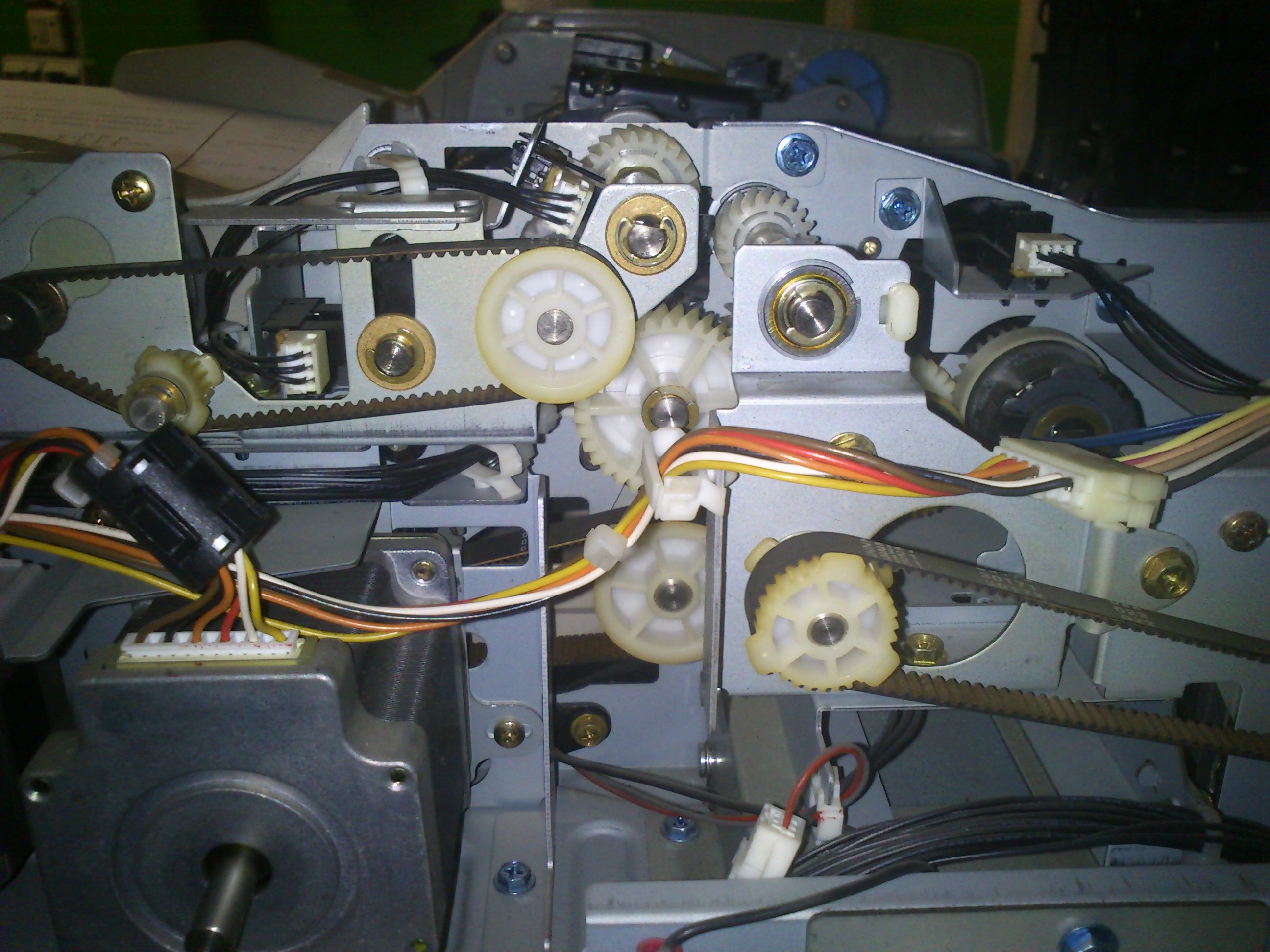

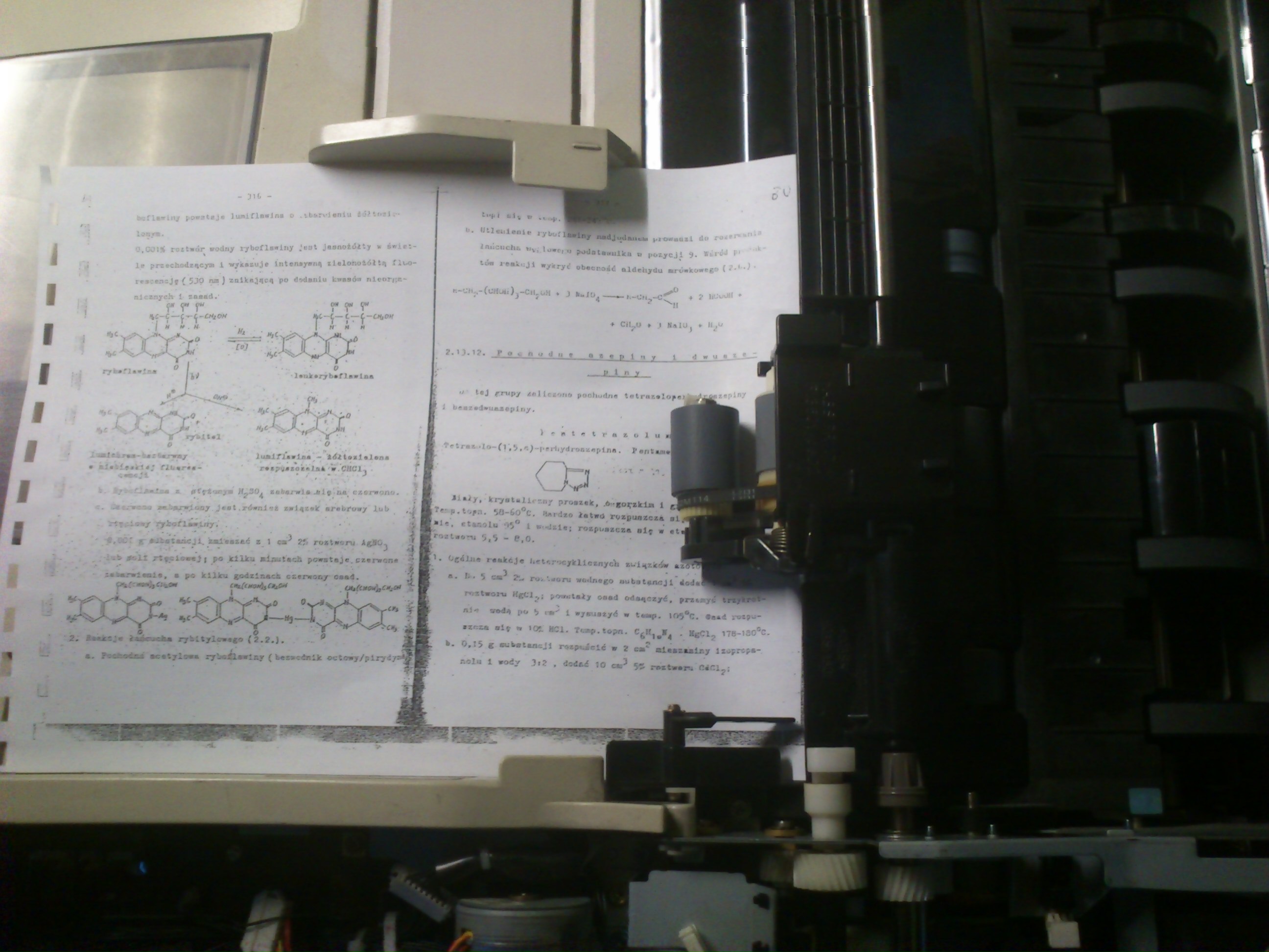

    W dwóch kserokopiarkach podobny problem. Podajniki blokują się zaraz po wciągnięciu kartki, które zatrzymują sie jeszcze przed dojsciem do skanera.
    Może zdjęcia w czymś pomogą. Ricoh 1045 - blokowanie podajnika przed skanerem, co może być przyczyną? Ricoh 1045 - blokowanie podajnika przed skanerem, co może być przyczyną?

    na początek wymień rolkę podrywającą powinno na 99% pomóc

    Najlepiej wymień cały komplet tzn. rolkę , pasek i rolkę separacji. Masz wtedy spokój na długi czas.

    Drodzy koledzy, problem tkwił w dużej,białej zebatce znajdującej się pod frontowa pokrywa. Miała środek uwalony i krecila się nie napędzając paska.
