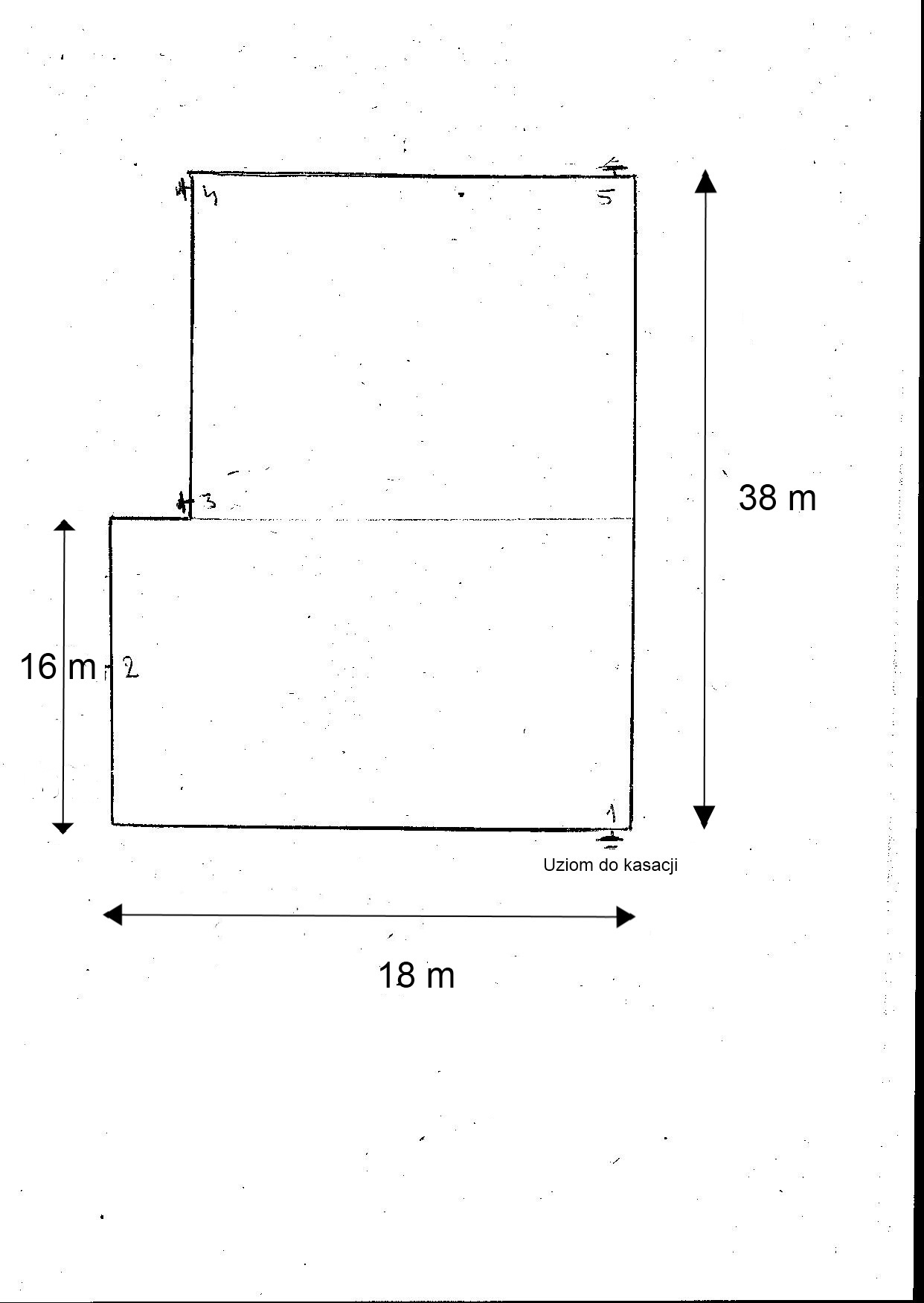

    Tutaj obrys budynku wraz z uziomami.
    https://obrazki.elektroda.pl/1701698600_1332350126.jpg
    Trochę go wczoraj przewymiarowałem.
    Na pierwszy rzut oka widać, że by się jeszcze jeden uziom przydał, a nie likwidować.
    Likwidacja tej jednej sztuki, zostawi pół budynku bez przewodów odprowadzających.
    I słusznie rozumujesz. Nawet przy sprawnym uziomie "1" odległość między przewodami odprowadzającymi "1" i "5" jest za duża i instalacja na dobrą sprawę nie spełnia wymogów żadnych norm, także tych już wycofanych.

    Kolego, porozmawiaj z szefem, być może wystarczy dobicie jednego pilonu koszt koło 100zł+ Twoja praca, a będziesz miał czyste sumienie, i szef będzie zadowolony :)

    Według obliczeń ta ilość uziomów powinna być w liczbie 5, nie mniej.
    Źródło - p. 2.2.1 według PN-86/E-05003/02, natomiast według p. 3.5.3 arkusza 01 w przypadku nie stosowania przewodów odprowadzajacych na jednej ze ścian obiektu zgodnie z 3.5.2.2 minimalna liczba przewodów powinna być ustalona w zależności od długości obwodu obiektu zmniejszonego o długość boku, na którym przewody odprowadzajace są instalowane.
