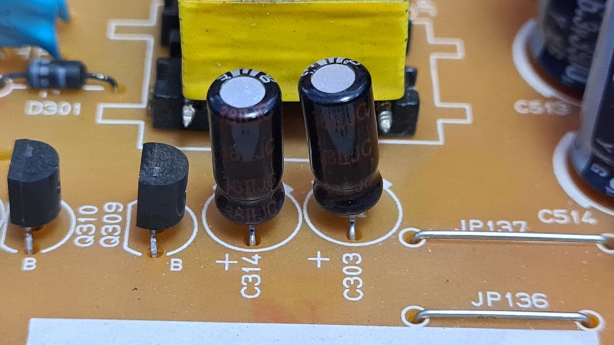

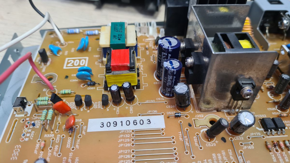

    Mam dokładne ten sam problem - migająca pomarańczowa dioda.
    Drukarka po starcie kręci silnikiem, zatrzymuje się i miga pomarańczowa dioda. Nie reaguje na przycisk testu silnika. Koło napędzające toner pracuje prawidłowo, przysuwa się i odsuwa jak należy. Metalowy trzpień przekazujący masę OK. Czujniki OK. Lustro w LSU wiruje. Wszystkie taśmy i kable sprawdzone. Wkładałem kilka różnych tonerów. Grzałka fusera OK. Podmieniałem wentylator. Co jeszcze mogę zrobić?

    Oczywiście że tak. Rozwiązanie mojego problemu znalazłem na YouTubie. Wymiana dwóch kondensatorów przywróciła drukarkę do życia.
    Zbliżenie na płytkę drukowaną z wymienionymi kondensatorami.
    Zbliżenie na dwa czarne kondensatory na płytce drukowanej z oznaczeniami C314 i C303.
