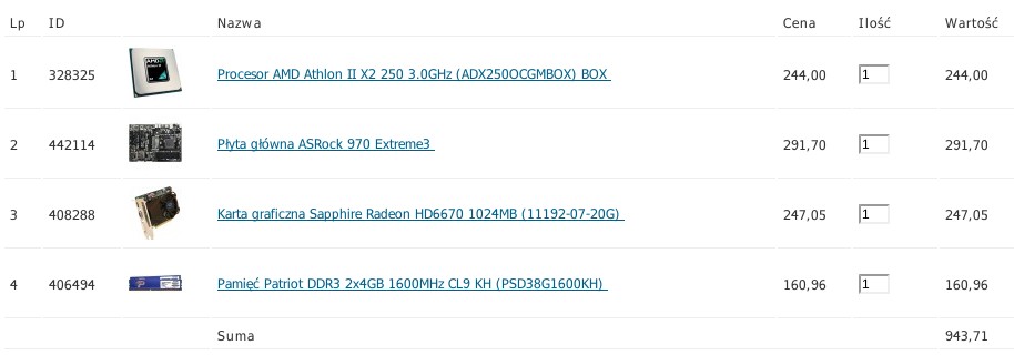

    Jak sądzę jeszcze Ram by się przydał do tego bo stary pewnie pasował nie będzie.
    Proponuję takie coś:
    Jakie podzespoły do komputera do 1000zł? Płyta, procesor, grafika do użytku domowego
    Może trochę przesadziłem z pamięcią. Miało być 2x2GB a nie 2x4GB. Przy zmianie na mniejszą będzie jakieś 80 zł mniej.
