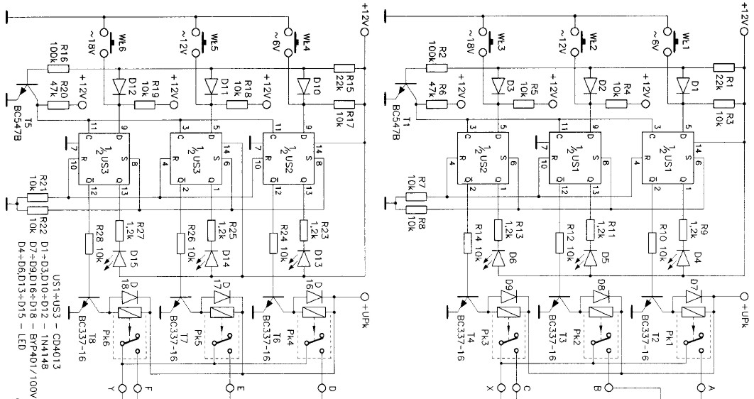

Może ten schemat będzie odpowiedni. Wybór przekaźnika (kanału) odbywa się bezpośrednio przez naciśnięcie odpowiedniego przycisku. Nie trzeba po kolei przechodzić przez wszystkie pozycje "przełącznika". Jedynie trzeba zastosować przekaźniki o dwóch parach styków aby jednocześnie przełączać prawy i lewy kanał sygnału. Schemat (a właściwie jego fragment pochodzi z PE nr 5/96 i umożliwia sterowanie sześcioma przekaźnikami.
oczywiście mozna zrobić to na cztery wejścia wywalając ostatni układ US3 CD4013...
Tylko jak wywale ostatni układ to nie wiem co zrobic z tranzystorem T5... chyba go wywale i podepne dwa scalaki CD4013 pod jeden tranzystor T1... powinno działać...
a co te napięcia przy przełącznikach znaczą 6V,12V,18V ?
Można na nawet należy zastosować przekaźnik z podanego linku, gdyż ten na schemacie ma jeden styk, więc nie mógłby przełączać sygnału stereofonicznego.
Można pomniejszyć schemat o dwa wejścia, wtedy drugą połówkę układu US2 należy odpowiednio dołączyć do pierwszej części układu. Wówczas część elementów z drugiej połówki schematu będzie zbędna. Przykład zmniejszenia układu jest na obrazku poniżej. Oczywiście zamiast diod LED należy dodać obwód tranzystora sterującego przekaźnikiem jak w oryginalnym schemacie.
Napięcia przy przełącznikach oznaczały napięcia jakie będą włączane przez poszczególne przełączniki. Schemat ten to przełącznik do zasilacza napięć zmiennych z wspomnianego wcześniej "Praktycznego Elektronika".

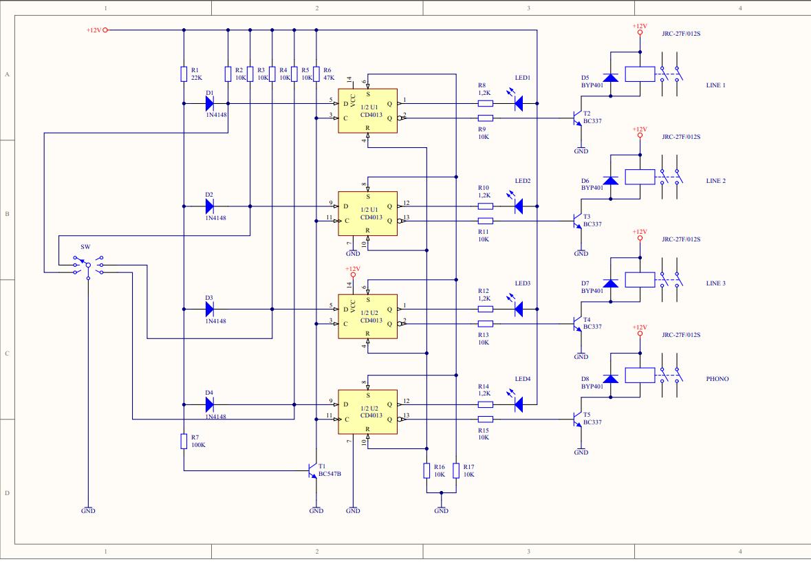

mam takie pytanie co do przełączania styczników i diod led...
Gdy włącznik WŁ1 zewrzemy to na wejście D podany zostanie stan logiczny "0" to i na wyjściu Q również będzie przypisany stan "0"... to jak ma świecić dioda led? a na wyjściu Q zanegowanym będzie stan logiczny "1" i tranzystor zaczyna przewodzić zwierając styki przekaźnika...
chodzi mi o to ze by świeciła dioda led jak są zwarte styki przekaźnika... moze coś źle rozumiem z działaniem tego przerzutnika...
Trzeba się sugerować pierwszym schematem z sześcioma sekcjami. Na przerysowanym przeze mnie schemacie diody dołączone są do zanegowanego wyjścia Q przerzutników i mają odwrotnie podłączoną polaryzację z uwzględnieniem polaryzacji napięcia zasilającego. Podłączenie tych diod LED na moim schemacie jest zupełnie odwrotne niż na oryginalnym schemacie. Przerysowany schemat pokazuje jak układ można uprościć do czterech sekcji. Natomiast odpowiedni sposób podłączenia przekaźników i diod LED pokazany jest na oryginalnym schemacie.
ok... zrobiłem schemat w Altium Designer i jak mozesz to zerknij czy czegoś nie przeoczyłem...
zamiast przełączników stykowych mogę dać tez przełącznik obrotowy w prawo i w lewo 4-sekcyjny jak na moim schemacie ?
napięcie +UPk na przekaźnikach na oryginalnym schemacie nie wiem jakie ma być więc założyłem ze będzie +12V... takie na jakie sa przystosowane moje przekaźniki...

dobra znalazłem przełącznik stykowy odrazu z diodą led... i teraz mam pytanie a mianowicie czy nie mogę uzyć tej diody w tym przełączniku zamiast tej co jest na schemacie na wyjściu Q ? nie musiałbym oddzielnie puszczać diod do czoła obudowy i przełączników... tylko bym miał wszystko w jednym a póściłbym same kabelki na przód do tych przełączników i do diód co w nich siedzą...
chodzi mi o to ze jak nacisne przycisk i zewrzą mi się styki to i dioda zaświeci mi w przełączniku i bedzie odrazu widać które wejscie jest aktywne:-)
podaje linka do tego przełącznika i napisz co o tym sądzisz:
Nie ma przeciwwskazań do tego aby wykorzystać diodę LED z tego przełącznika. Zamiast łączyć przyciski kabelkami z płytką można te przełączniki umieścić na oddzielnej małej płytce i połączyć z główną płytką przełącznika odpowiednią wiązką (taśmą) przewodów zakończoną złączem.
