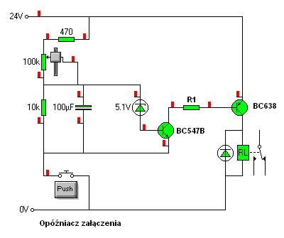

    tranzystor na końcu tego układu ma załączać wyłącznik opóźniający (schemat niżej) i z tego układu wynika, że przez ten tranzystor wyłącznika bistabilnego i tranzystor opóźniacza będzie podawany biegun ujemny do przekaźnika (standardowy przekaźnik 900ohm 24v) i moje pytanie jest takie:
    czy to wytrzyma?
    czy może radzicie założyć tranzystor wykonawczy jakiś np. BD137, jednak ja nie umiem podłączyć tego tranzystora do tego schematu by to pracowało.. mógłby ktoś podpowiedzieć?
    oto schemat opóźniacza...

    Co do układu opóźniającego to zależy ile prądu pobiera przekaźnik cewki. BD137 może mieć duży prąd kolektor-emiter ale niskie wzmocnienie. Co do samego układu opóźniania to chyba brakuje tam jakiegoś rezystor rozładowującego kondensator. Przy pierwszym załączeniu układ włączy przekaźnik z opóźnieniem a przy drugim kondensator może nie zdążyć się rozładować.

    Jeszcze by kogoś prosił by powiedział mi jaki rezystor dobrać do tego tranzystora ponieważ szukam czytam i tego nie rozumiem jak to obliczyć a jak założyłem nowy temat to mi go usunięto... Więc proszę o dobranie R1
