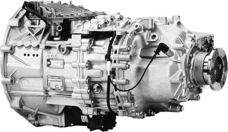

    Witam , kolego Margowit jeśli potrzebujesz jakiś materiał odnośnie naprawy , budowy skrzyni ZF oraz listy kodów błędów to mam trochę materiałów odnośnie tej skrzyni , nie będę tu nic sugerować co może być przyczyną twojego problemu z tą skrzynią , przez forum nie widząc auta w realu to ciężko cokolwiek doradzać .
    Napisz mi czy to ta skrzynia co na zdjęciu i czy posiada jakieś przystawki oraz intarder .

    Witam . Skrzynia ta co na zdjęciu różni się od mojej . Tam gdzie jest impulsator to przy mojej są dwa ,jeden od kasety a drugi od tacha . Posiada intarder i pompę do wywrotu.Przed awarią miesiąc wcześniej wysiadł alternator który dawał 37V ,nie wiem może od tego coś wysiadło .Była założona druga kaseta.wybierak,wysprzęglik,tarcza sprzęgła i impulsator od kasety , nic to nie dało . Wiązka rozpruta wysuszona i nic jak wybierak szalał tak szaleje .Ruszam z 4-go biegu włączam 6-ty i blokuje skrzynie nie wyrzuca 4-ki .Na postoju po nabiciu powietrza próbuje wyrzucić na luz ale nie cofa się tłoczek wybieraka ,nawet jak jest wykręcony wybierak też nie ma siły przesunąć tłoka ,wrzucę wsteczny i na N to wtedy wybierak się cofa i jest ok.Postaram się jutro napisać jaka skrzynia .
