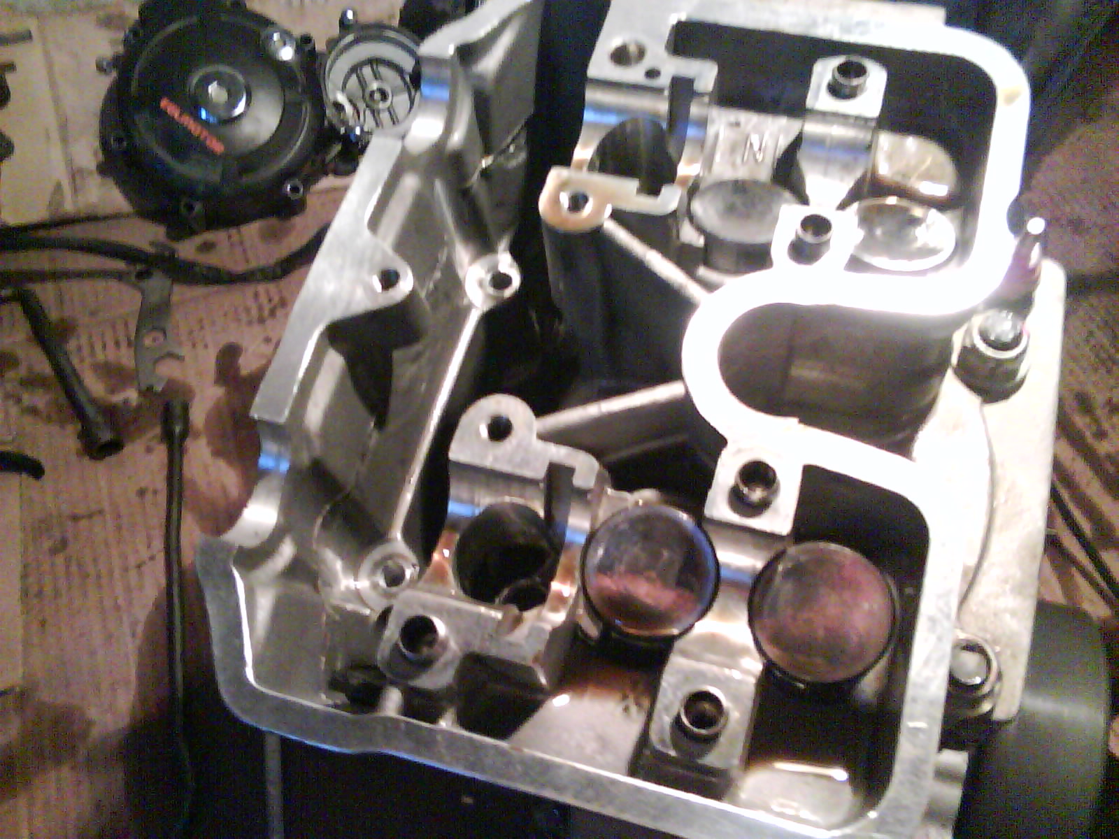

    Witam mam Quada EGL madmax 300dohc. robiłem w nim głowice bo zawory stukały, wiec docieranie zaworów, nowe uszczelniacze i mam wielki problem bo silnik bierze olej. Wyrzuca go przez wydech aż z kolanka kapie i dymi tak ze świata nie widać. Proszę o pomoc co może być nie tak? przebieg 5000km.

    Sprężynki z uszczelniaczy nie pospadały?
    Dobrze skręcałeś głowice do bloku? Uszczelka pod głowicą może puszczać.
    Tłoki wyciągałeś? Pierścienie są dobrze założone.

    Witam. Sprawdzałem sprężynki są ok. pierścienie tez. uszczelka tez ok. dwóch mechaników oglądało i nie maja pojęcia czemu pali olej. Zauważyłem że pod pokrywą, tam gdzie są szklanki zaworowe, zbiera się bardzo dużo oleju.. Nigdy tak nie było, przed remontem nie dymił. Nie wiem co może być.

    Wygląda jakby kanały odpływowe oleju przytkane były. Nowa uszczelka pod głowicę taka sama jak stara?

    Tak taka sama uszczelka. Już nie wiem co to może być... dziś rozebrałem głowice na drobny mak i złożyłem z powrotem i mniej kopci. ale kopci...

    Oleju jest tyle ile ma być? Może masz za dużo oleju.

    Oleju jest tyle ile ma być. Dziś pojechałem zrobiłem 30km spalił 0,5l oleju ale ma tak ze na wyższych obrotach mniej kopci niż na niskich a i nieraz mocniej dymi a nieraz mniej... a jakie mniej więcej powinny być luzy na zaworach... ma 4 zawory regulowane podkładkami i szklanki.
