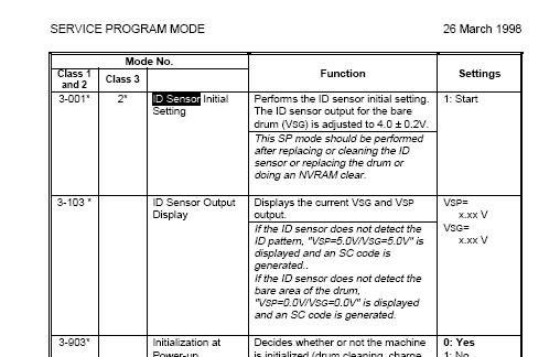

    Po każdorazowym wykonaniu kopii pijawia się bład SC 350-1 ID sensor error. czy sensor ID można w jakiś sposób oszukać? czy możliwe jego uszkodzenie? bęben ma przebieg około 140.000. a developer 15.000. stan kopii był dobry dlatego wymieniłem tylko developer a beben został stary. Czekam na jakiekolwiek sugestie.

    Czy przy wymianie developera wykonałeś inicjalizację developera?

    Tak. ale inicjalizacja nic nie pomogła:(

    A próbowałeś go zainicjować czy odczytac wartość napięcia Vsg

    Wykręciłem cała płytkę i wyczyściłem ją konkretnie :). Przeprowadziłem jeszcze raz inicjalizację ID i pomogło.
