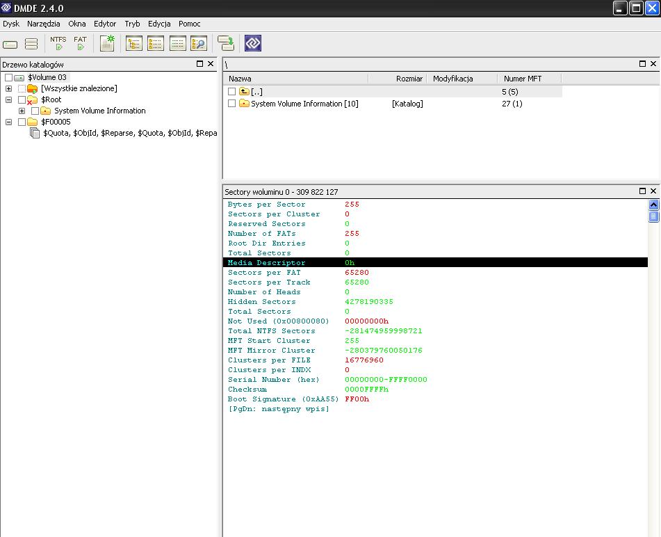

    Witam mam dysk z którego chcę odzyskać dane. Wklejam obraz z dmde:
    DMDE nie widzi plików na partycji $volume 03 – brak prawidłowych klastrów MFT, błędy we/wy

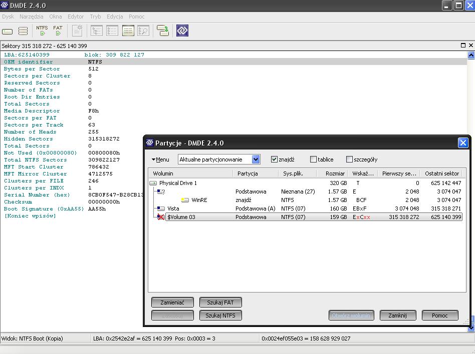

    Dane, które chcę odzyskać są na partycji $volume 03. Problem polega na tym, że nie wyświetla mi plików które są na tej partycji. Gdy chcę otworzyć partycję wyskakuje mi " nie ma żadnych prawidłowych klastrów początkowych MFT. Ogólnie dysk jest chyba na wymarciu bo strasznie wolno chodzi, potem zrobię mu format całkowity ale najpierw chcę odzyskać dane. Zrobiłem "szukaj ntfs" po 2 dniach skanowania zapisałem log na dysku. Ogólnie ciągle wyskakuje mi coś typu " błąd urządzenia we/wy" Gdy chcę otworzyć tą partycję wyskakuje mi najpierw okienko:
    a potem właśnie "nie ma żadnych prawidłowych klastrów początkowych mft, kontynuować mimo to ?" gdy wybiorę "tak" wyświetla się taki obrazek:
    Po czym gdy chcę otworzyć jakiś katalog to chce szukać mft.
    Macie jakieś rady co z tym zrobić ?

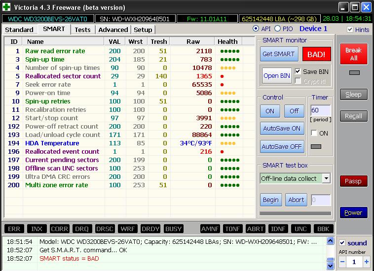

    Podaję jeszcze smart. Po wykonaniu skanu ntfs (bardzo bardzo długo to trwało, z resztą cały dysk bardzo wolno chodzi, gdy na początku wczytuje lba lba0 idzie normalnie a na lba 1 trzeba sporo czekać), zapisałem log. Gdy otwieram partycję ( bardzo wolno to idzie) i po dłuższym czekaniu widzę pliki to te które mnie interesują mają krzyżyki

    Podstawa przed działaniem !
    1) Wszelkie polecenia skanowania programem np. PhotoREc czy DMDE należy wykonywać na sprawnym dysku !
    2) Dysk jest uszkodzony więc należy NAJPIERW wykonać kopie posektorową a nie dobijać go!
