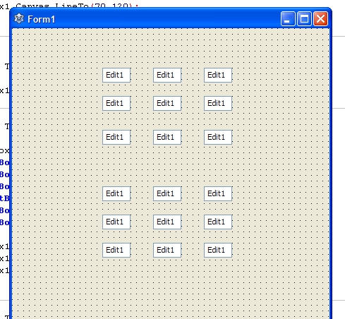

    Jak zapisać i odczytać wyniki do pliku w Delphi dla metody Gaussa?
    rozwiązanie dostałeś ode mnie już na tacy :)
    Taki program w tej chwili program skrobnął konsolowo w C, ale to chyba dlatego że tam jest prostsza obsługa plików wejścia ale jak kto woli :)
