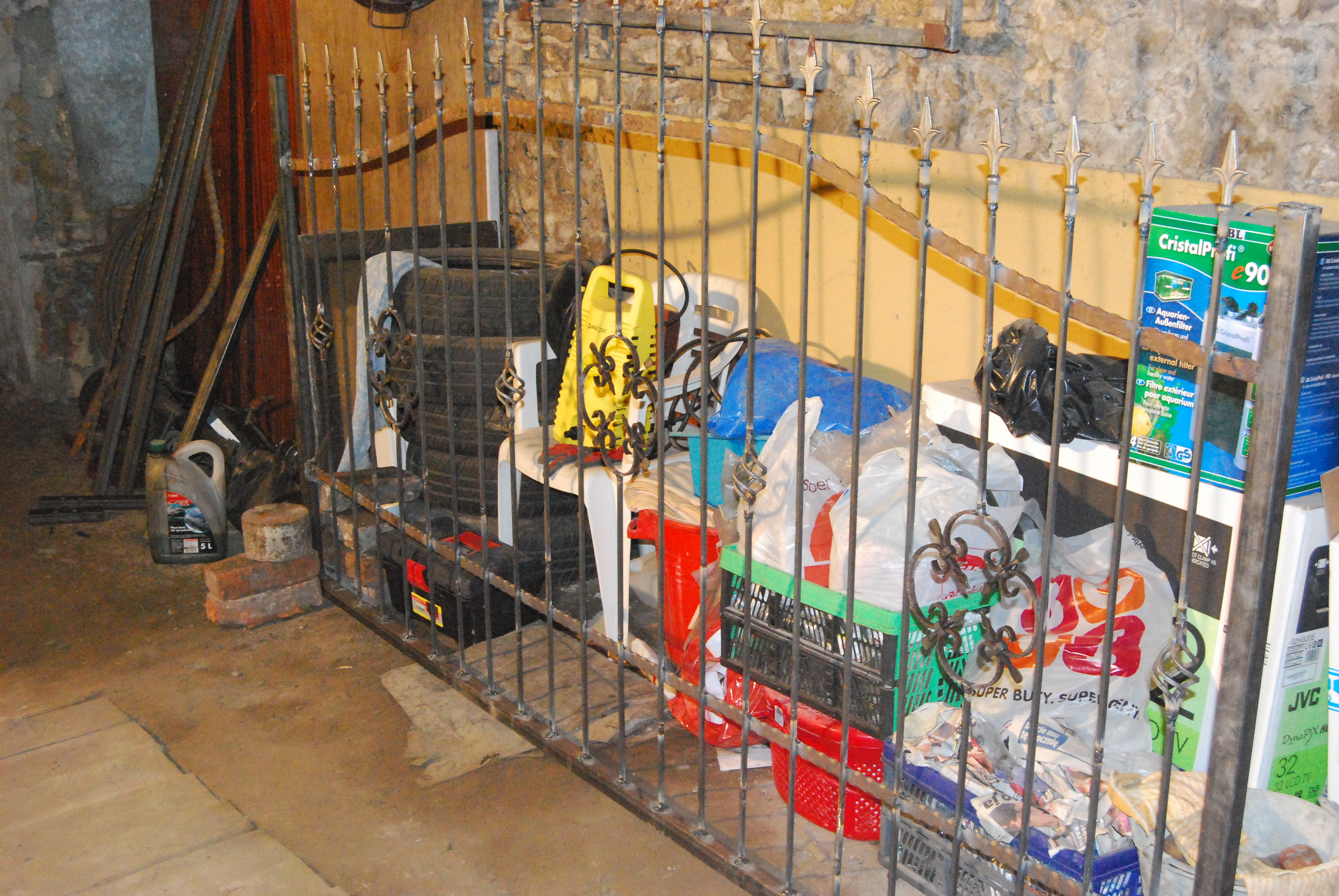

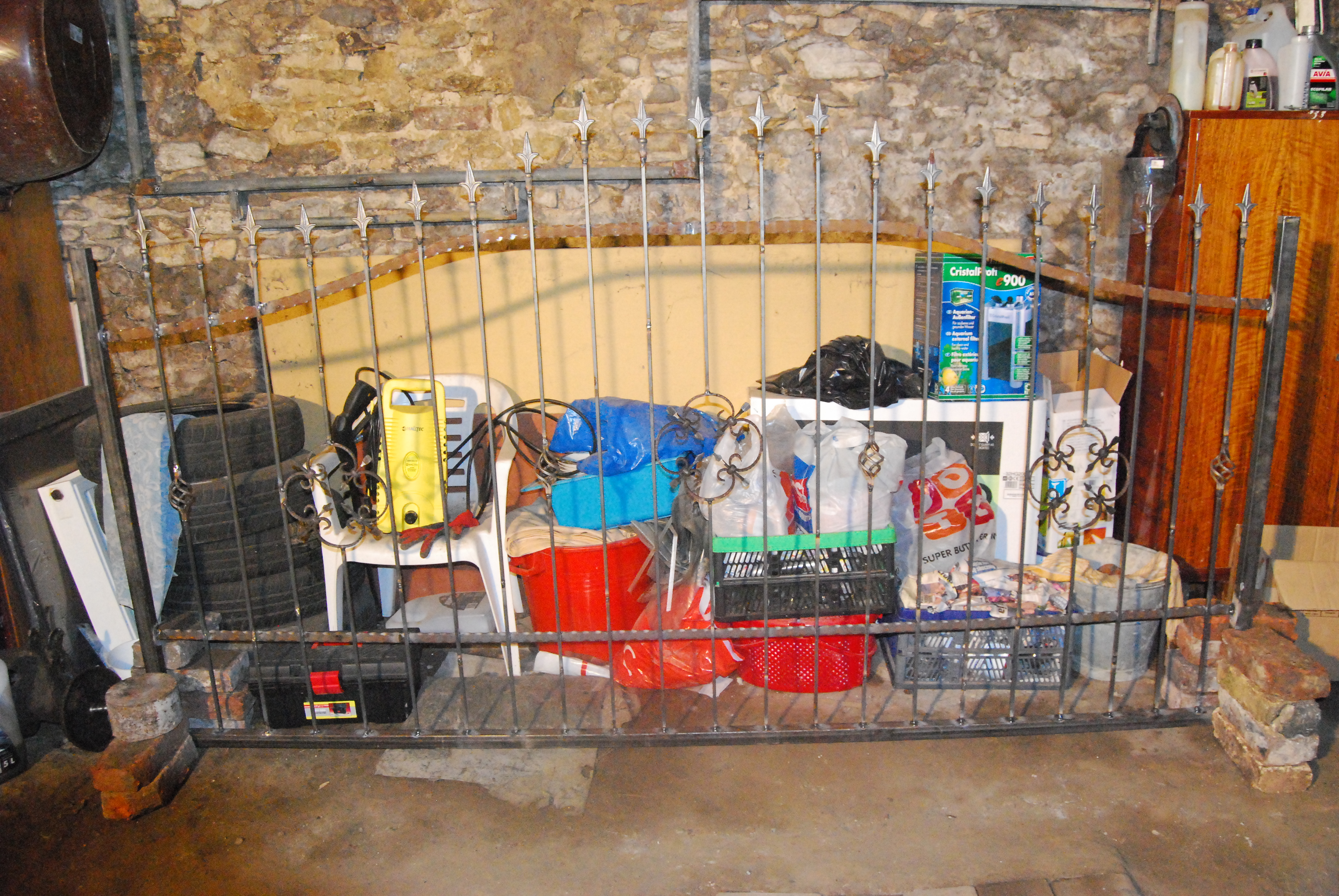

    Witam. Mam pytanie pospawałem brame z profilu zamknietego 30x40mmx3mm dlugosc bramy to 2,7m. Z zwiazku z ta dlugoscia mam dylemat. Czy taka długa brama nie obwiśnie? Podoba mi sie lepiej w jednej calosci brama ale boje sie ze obwisnie mi i niewiem czy nie podzielic bramy na dwie częsci. Brama wazy ok 40kg.

    kolega ma doswiadczenie z takimi dlugosciami bram z dosc slabego profila jak na taka dlugosc 30x40x3??

    Tak.Pojedzie to bez problemu.Możesz jeśli już sie obawiasz,dać profil wzmacniający górę dla swojego spokoju ale zeszpecisz wtedy wygląd.A zamiast tego płaskownika na 1/3 wys. od dołu daj profil grubościenny największej grubości ścianki np. 27x40 albo dospawaj do tego płaskownika jakieś inne wzmocnienie solidne pod mocowanie łapy siłownika.A do tej bramy zastosuj napęd Faac 414.Są wersje z jednym siłownikiem.Napęd ma najlepsze opinie i jest do długich skrzydeł.

    ok dzieki. Mysle ze w 1/3 wysokosci tak jak mowisz dospawam jeszcze profil.
