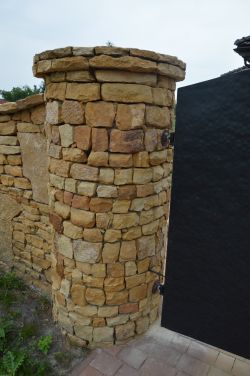

    Jaki napęd zastosować do bramy uchylnej? Podaję wymiary:
    długość skrzydła 270cm
    ciężar około 300kg
    głębokość osadzenia zawiasów bramy 45cm
    skrzydła bramy pełne
    Proszę o podpowiedzi.

    No nie żartuj - skrzydło 2,7 m pełne ważące 300 kg... , odsadzenie zawiasu 45 cm czyli słupek metr na metr... to sejf czy schron przeciwatomowy?
    Daj dokładny zwymiarowany rzut z góry.

    Tylo to wiem😃 ale bardziej mnie interesuje jaki napęd zastosować klientowi( podziemny odpada bo trzeb by robić odwodnienie itd)

    Przy takim ciężarze skrzydła wg mnie to minimum faac 414, aby nie latać co chwila na serwis.

    Tubowy o skoku 600 mm faac long, linear 600. Mocowanie ucha na skrzydle ma być jak najdalej od zawiasów przy tak dużej bramie.

    Właśnie chodzi o to że klient wybrał zwykły( CAME FERNI F1024), taki napęd jest według kilku sklepów i mnie najlepszy do tej bramy.

    Hehe:D odnośnie napędu to Klient zobaczył jak to będzie wyglądało na bramie i oddał do sklepu :D . Ja mówiłem mu że to zepsuje wygląd i zmniejszy mu się światło bramy z powodu kątów ale nie posłuchał się :D .

    Światła to by nie zmniejszyło (wszak ramiona na otwarciu są całkowicie schowane za bramą a słupki są na tyle wielkie że sam napęd raczej by nie wystawał w światło) ale (może nadaję po fakcie, ale skoro wyraźnie napisałeś o wyborze - nie wtrącałem się) wybór ekstremalnie szerokiego napędu ramieniowego do okrągłych słupów to był raczej chybiony pomysł . Jeśli już ramieniówki - to raczej Nice Hyke - mają pionową konfigurację i - może nie idealnie ale łatwiej i estetyczniej - dałoby się je przymocować do okrąglaków.
    Może jednak pójść na podziemne - za bramą nie ma chodnika i wkopać 10 m sączka to chyba nie byłby problem? (pomijam wkład pracy w kucie i łomikowanie miejsc na siłowniki ale - jak zauważyli koledzy - jeśli ktoś miał czas lub pieniądze na wyspawanie takiego dębczaka, o słupkach jak baszty w zamku nie wspomnę, to dwa obetonowane dołki....).
    Zwykłe siłowniki jak klient będzie się upierał - mogłyby być tubowe lub kryte ale muszą być co najmniej 50 cm wysuwu. Tubowe są względnie tanie jednak trochę mało estetyczne - chociaż to kwestia gustu (np. Beninca Bill 50 lub DTM 600) ale już kryte tej długości (np. Nice Toona 5024 albo Moby 5024) to już prawie poziom cenowy podziemnych.

    Jakiś czas temu też miałem klienta który ma piękną kuta bramę, namawiałem go na napęd podziemny, lecz w końcu wybór padł na Toona 7024 gdyż priorytetem było mocne trzymanie bramy gdy jest zamknięta a ogranicznika gruntowego brak. Jako że inwestor esteta, to trzeba było wykonać montaż naprawdę starannie
