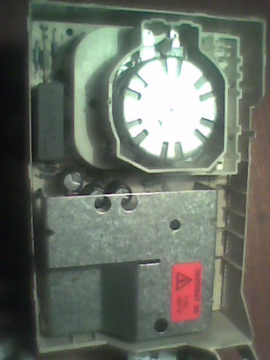

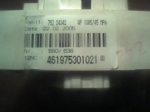

    wyjęcie blokady przez zdjęcie górnej obudowy fartucha.Ugięcie noska na blokadzie,tak samo montaż.Pralka nie włącza wszystkich funkcji,programator stoi w miejscu.Programator do wymiany.Jest to moduł z dużą ilością elektroniki.Dane:55o/638 rok produkcji 22.03 .2005.Czy istnieją tego typu programatory stosowane w pralkach Whirlpool by je zastosować jako zamiennik ?

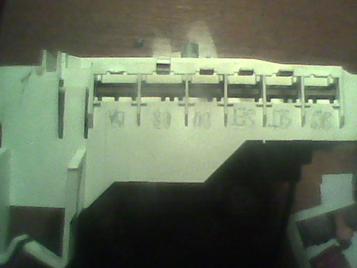

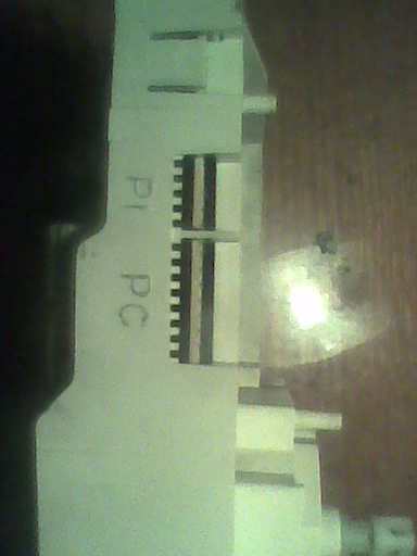

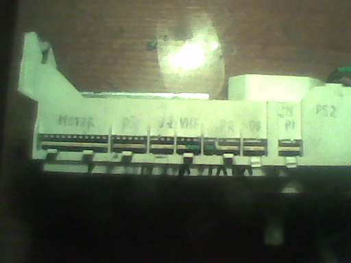

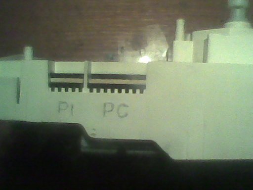

    Właścicielka twierdzi że ostatnio zanim padła ta pralka to programator wykonał szybko rundę dookoła bez prania .Po włączeniu i powolnym pokręcaniu programatorem i reaguje na dwie pozycje ,jest płukanie .Nie zaczyna prania bez poboru wody ,nie reaguje na odwirowanie.Jeśli byłbyś taki uprzejmy to poratuj mnie schematem tego typu pralki.Zdjęcia mogę podesłać póżniej bo nie mam aparatu.
  • #8 10734851
    henio 123
    Posty: 1125
    Pomógł: 2
    Ocena: 144
    Programator otrzymałem tylko mam problem z podłączeniem.Oznaczenia na wejściach programatora są inne jak na schemacie. Są takie lewy bok patrząc od strony pokrętła :SLS SLT SET DU DB DA .Góra MOTOR DS VOR VHR PR DP SM3. Dół PI PC. Ja opisałem te kable ale dla pewności wolałbym twoją pomoc.Chodzi mi o to które gniazda co obsługują .Do tej pory robiłem przy tej pralce mechaniczne sprawy ,ale sąsiadka uparła się by jej ten programator wymienić .Jak zdemontować blokadę pokrywy w pralce Whirlpool AWT 5109/p? Jak zdemontować blokadę pokrywy w pralce Whirlpool AWT 5109/p? Jak zdemontować blokadę pokrywy w pralce Whirlpool AWT 5109/p?Jak zdemontować blokadę pokrywy w pralce Whirlpool AWT 5109/p?Jak zdemontować blokadę pokrywy w pralce Whirlpool AWT 5109/p? Jak zdemontować blokadę pokrywy w pralce Whirlpool AWT 5109/p?

    .Usterka polega na tym że w programatorze padł triak .Wymiana na nowy.Pompa wody wymiana.Temat uważam za zamknięty.
