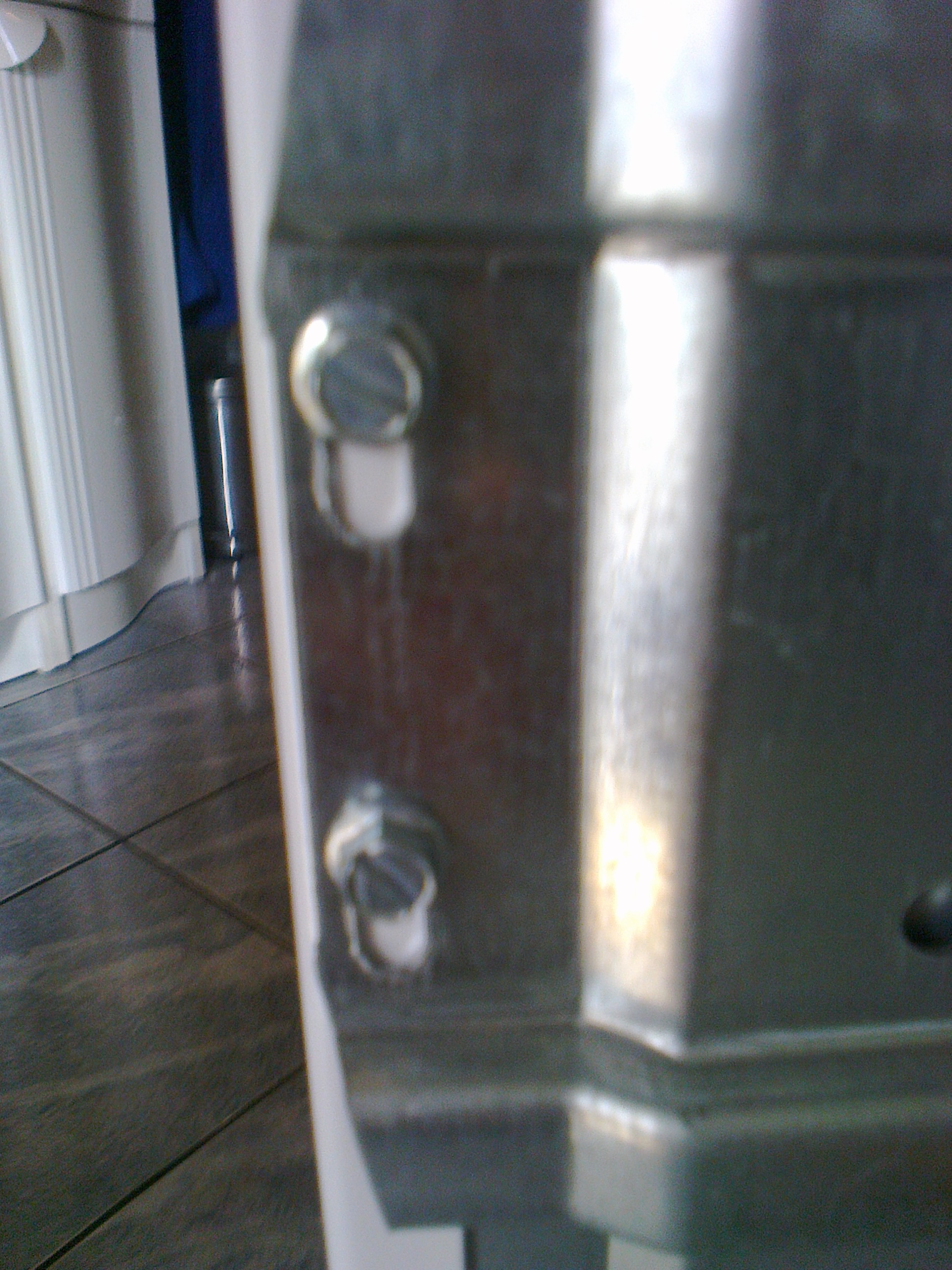

    Witam. Kupiłem nową pralkę whirlpool awe 65159. Podczas wirowania pralka skacze dosłownie po całej łazience... myślę, że to może mieć coś wspólnego z blokadą. Pytanie, jak zdjąć ta blokade w tej pralce.

    Z tyły pralki powinny byś śruby nie na śrubokręt a na klucz na przykład 13. odkręć
    W instrukcji powinno pisać

    Whirlpool AWE 65159 - Usunięcie blokady transportowej w nowej pralce Whirlpool AWE 65159 - Usunięcie blokady transportowej w nowej pralce
    to jest to?

    neomatrix15 napisał:
    to jest to?
    Jeśli Koledze zginęła instrukcja, to można ją pobrać ze strony producenta. Strona 16.
    http://docs.whirlpool.eu/default.cfm
    Swoją drogą należało to zrobić PRZED uruchomieniem pralki, ale kto przejmuje się takimi drobiazgami jak czytanie instrukcji...
