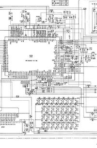

    Witam dostałem amplituner onkyo tx - ds 575. Wzmacniacz ten został zalany wodą. Ogólnie wszystko działa poza sterowaniem za pomocą pilota. Zmierzyłem napięcia na odbiorniku podczerwieni i są one następujące miedzy masą i zasilaniem jest 4.8V natomiast pomiędzy masą a wyjściem z odbiornika od 0.8 do 1.3 V. Napięcia na wyjściu nie zmienia się podczas naciskania dowolnego przycisku na pilocie. Podmieniłem również na chwilę odbiornik podczerwieni na Tsop 1738 zmieniło się tylko to że między masą a wyjściem było również 4.8V ale wzmacniacz nadal nie reagował na pilota. Proszę o jakieś sugestie co można by było jeszcze wymienić z góry dziękuje.

    Zrobiłem tak jak doradził mi Jakubek123. Odlutowałem nóżkę wyjściową z odbiornika podczerwieni napięcie między wyjściem a masą wzrosło do 4.75V i jak naciskam przyciski na pilocie to napięcie spada do 3.45 V więc wydaje mi się że odbiornik prawidłowo pracuje.Patrząc na schemat nóżka wyjściowa odbiornika podczerwieni idzie bezpośrednio na procesor czyżby to oznaczało że jest on w jakiś sposób uszkodzony.

    Jeszcze jedna sugestia - zmierz rezystancję pomiędzy tą odlutowaną ścieżką a masą. Nie podoba mi się to że jak podłączysz odbiornik jest tak mocno obciążone wyjście (spadek napięcia do tych wartości co podałeś wyżej). Może wstawisz wycinek schematu z drogą od czujnika do procesora?

    Na początek można podstawić ten kondensator 100u/6,3v - ale to czysto eksperymentalnie,jednak podejrzewam że bez podstawienia prawidłowego,pasującego tam odbiornika podczerwieni będzie ciężko stwierdzić czy uszkodzony jest procesor, spróbuj go przelutować.

    Co do zamiennika odbiornika podczerwieni to ciężko coś będzie dobrać bo po jego oryginalnej nazwie PIC 26043TE2 nic nie można znaleźć żadnej DTR. A przeglądając forum na temat co można podstawić zamiast niego właśnie podano ten zamiennik TSOP 1738. Pilot raczej sprawny a poza tym właściciel myślał że się zepsuł pilot i kupił drugi nowy i jest to samo.

    Kolega jak zakładał ten odbiornik 1738 to sprawdził czy wyprowadzenia odpowiadają oryginałowi czy nie bo mogą być całkiem inne. Możesz też dać zdjęcie tego oryginalnego odbiornika żeby zobaczyć jak wygląda.
