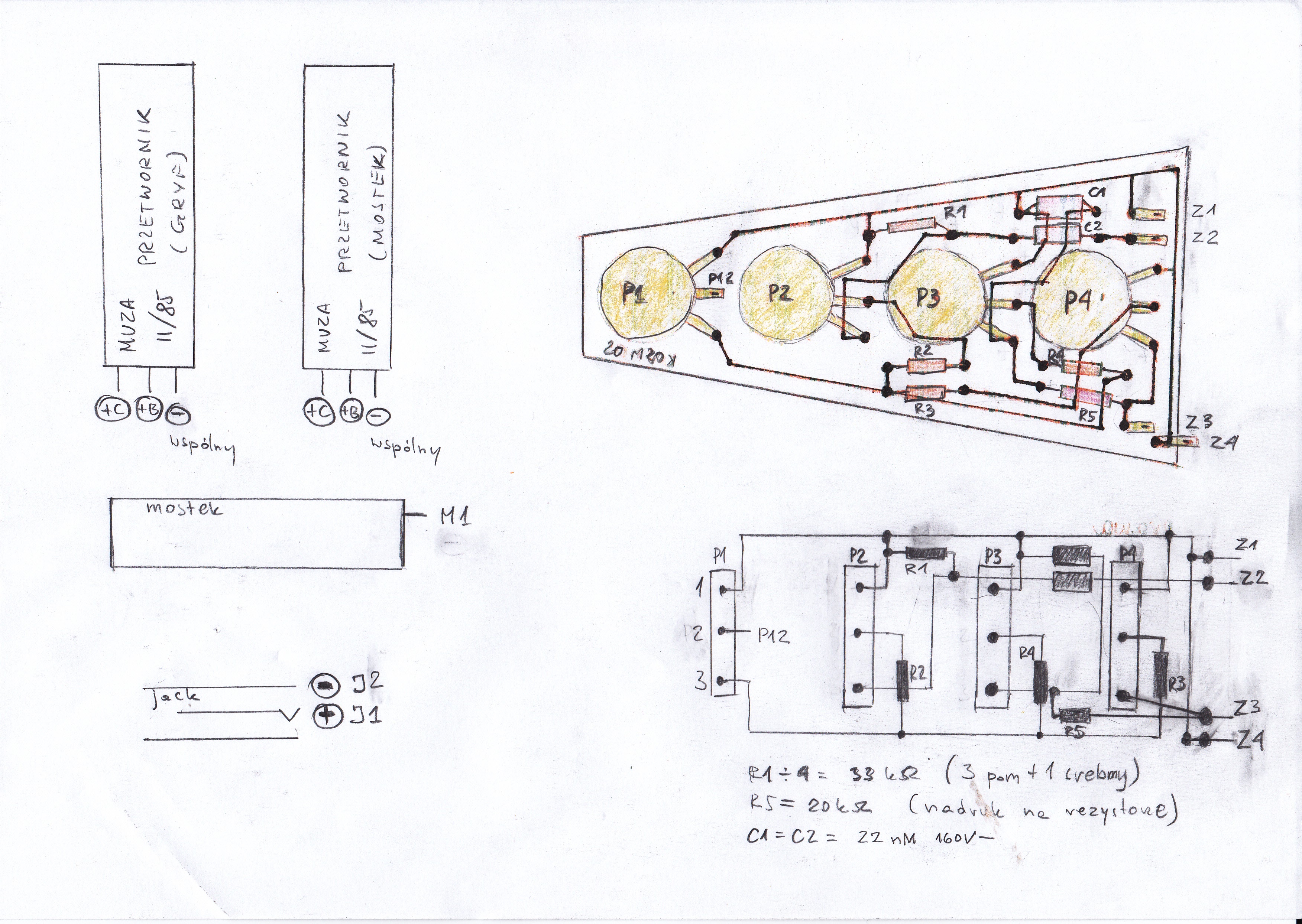

Załączam odręczny rysunek oryginalnej płytki gitary DEFIL KOSMOS. Wymiary ~1:1.
Mam nadzieję że przyda się również innym bo nie znalazłem w internecie schematu jej połączeń. Dlatego proszę o pomoc. Chcę wykorzystać ten układ do zakończenia budowy swojej DIY gitary.
Oznaczenia na rysunku:
P1, 3, 4 potencjometry (TELPOD 100kΩ (B lub 8?) 5 85
P2 (TELPOD 100kΩ (B lub 8?) 6? 85
? = niewyraźne wytłoczenia na obudowach
R – rezystory (info na rysunku)
Przetworniki – chyba humbukery (info na rysunku)
Jak połączyć pozostałe elementy do tej płytki? Proszę o proste informacje np. „Z4 połączyć z J2” itp. Z lutownicą sobie poradzę a i z pozostałą częścią drewna i pomiarami menzury też.
