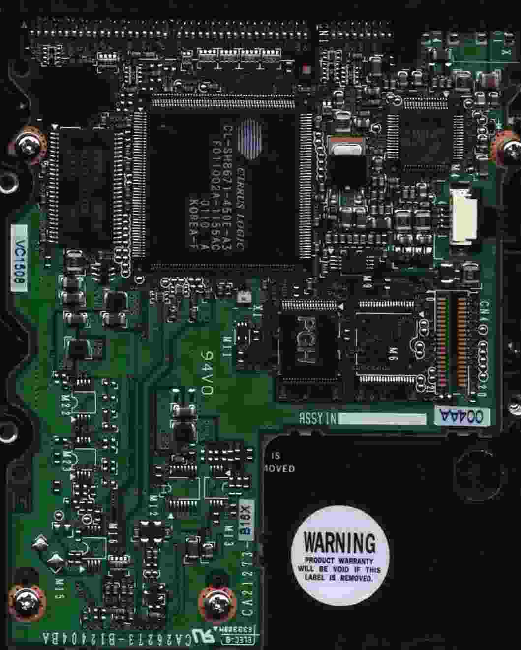

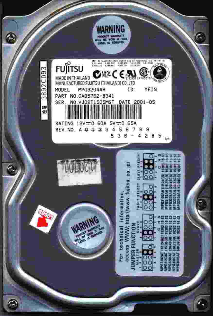

    Wczoraj904-01-2005) wlaczylem fuji do kompa:
    1. BIOS go nie widzi (oczywiście nie mogłem przetestować go programen Fjdt.exe )
    2. Słychać klekotanie tak jakby ramię z głowicami wykonywało maksynalny ruch (seek) z cylindra pierwszego do ostatniego i odbijało sie o jakieś ograniczniki.
    (nie widziałem tego ale tak to sobie interpretuję te odgłosy).
    Załączam oryginalne obrazki HDD i etykietki
    Wedrując po necie trafiłem na DOS'owy program do testowania Fujitsu:
    http://www.dslmodemsdirect.com/Fujitsu_HD_Test_Utility/Fjdt.exe
    przetestowałem innego Fujitsu (8GB) z dobrym skutkiem .
    Do używania tego programu dobrsze jest przeczytać załączony opis
    Status_Code_FJDT_Rev02.pdf
    Oba te programy zostały zamieszczone przez Fuji w wyniku wyroku sądowego nakazującemu Fuji podjęcie "działań naprawczych" związanych z wyprodukowaniem "babola".
    • Fjdt.exe (192.72 KB) Musisz być zalogowany, aby pobrać ten załącznik.
    • Status_Code_FJDT_Rev02.pdf (95.21 KB) Musisz być zalogowany, aby pobrać ten załącznik.
    • Jak odzyskać dane z dysku Fujitsu 20GB MPG3204AH? Fujitsu-front.jpg (43.86 KB) Musisz być zalogowany, aby pobrać ten załącznik.
    • Jak odzyskać dane z dysku Fujitsu 20GB MPG3204AH? Fujitsu-pcb.jpg (47.23 KB) Musisz być zalogowany, aby pobrać ten załącznik.
    • Jak odzyskać dane z dysku Fujitsu 20GB MPG3204AH? Fujitsu-etykieta.jpg (43.32 KB) Musisz być zalogowany, aby pobrać ten załącznik.

    Jak klupie "słychać klekotanie tak jakby ramię z głowicami wykonywało maksynalny ruch (seek) z cylindra pierwszego do ostatniego i odbijało się o jakieś ograniczniki" to raczej masz małe szanse na naprawę. Takie odgłosy zwykle są objawem uszkodzonej głowicy lub przedwzmacniacza. Jedno i drugie wewnątrz obudowy.

    Wykonalem dziś parę telefonów do firm zajmujących sie profesjonalnie naprawa dysków. Sugerowali, (z zastrzeżeniem że kompetentna diagnoza możliwa jest tylkko po wizji lokalnej) że nie jest to walnięta elektronika tylko uszkodzenie mechaniczne np głowicy lub elektronika (wzmacniacz) nie czyta tego co glowica mu podeśle.
    Czyli nie na "domową" naprawę.
    Ale i nie na profesjonalna, o czym przekonałem się otrzymując spowrotem w Maju 2005 roku dysk nienaprawiony z nastepująca diagnozą:
    Nie mozna odczytać sektorów, na których jest zapisany FIRMWARE, odczytanie firmware jest konieczne żeby kontroler miał swój program (rozumiem, że po właczeniu ma tylko tyle rozumu, ze potrafi odczytać sektory z programem i to co odczyta umieścic jako wykonywalny przez siebie program w swojej pamięci RAM).
    Są dwie metody dalszej postępowania:
    1. zidentyfikować na podstawie numeru seryjnego wersje firmware odtworzyć ją z innego egzemplarza (lub otrzymać od Fujitsu) , przegrac ja do kontrolera HDD i dalej walczyć.
    2. Odczytać płytę jako bez użycia głowic, (rodzaj fotografii układu domen magnetycznych na talerzu) ale koszty tego nie mieszcza sie w głowie.
    Podsumowując, odpuszczam.
