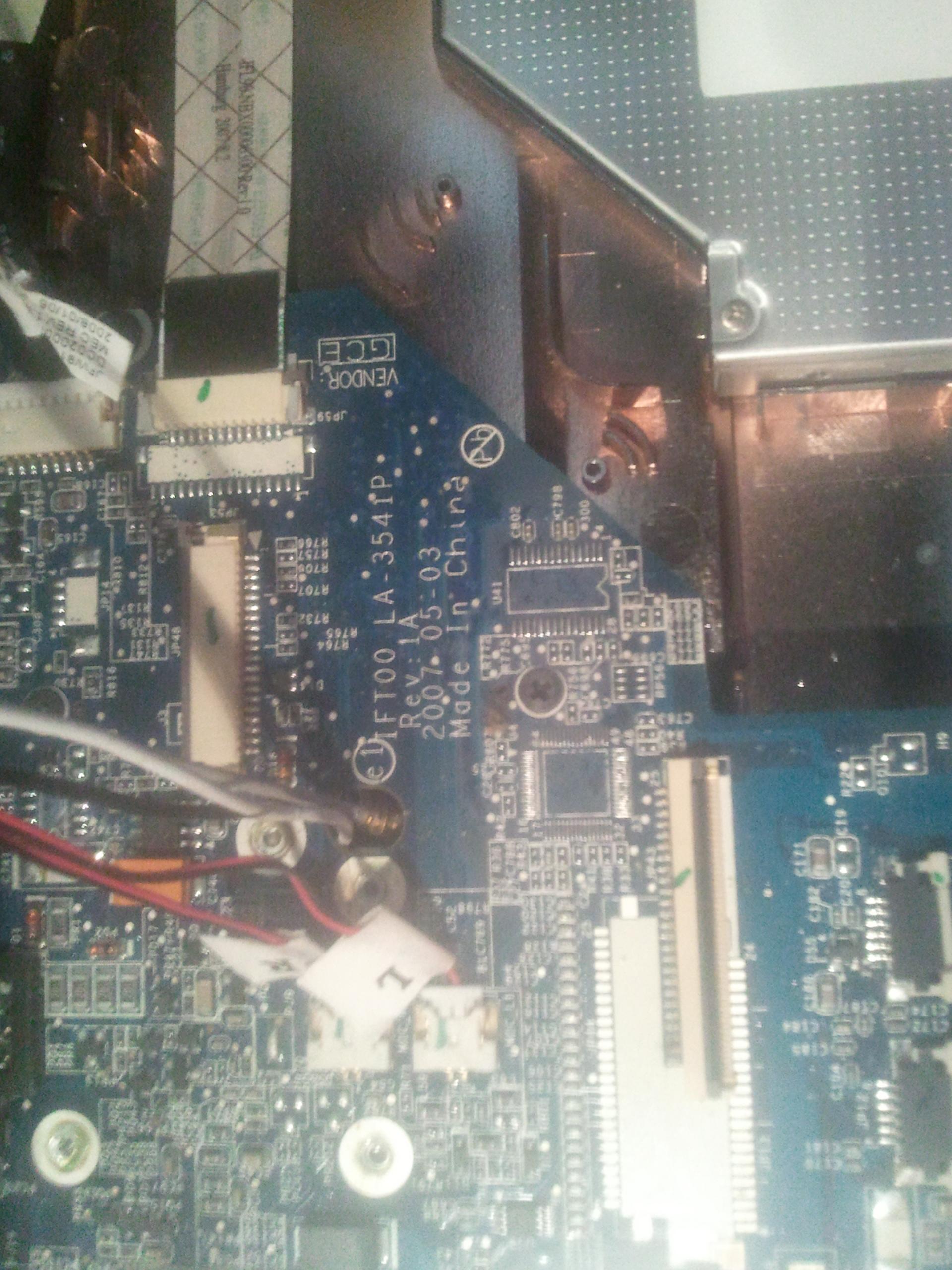

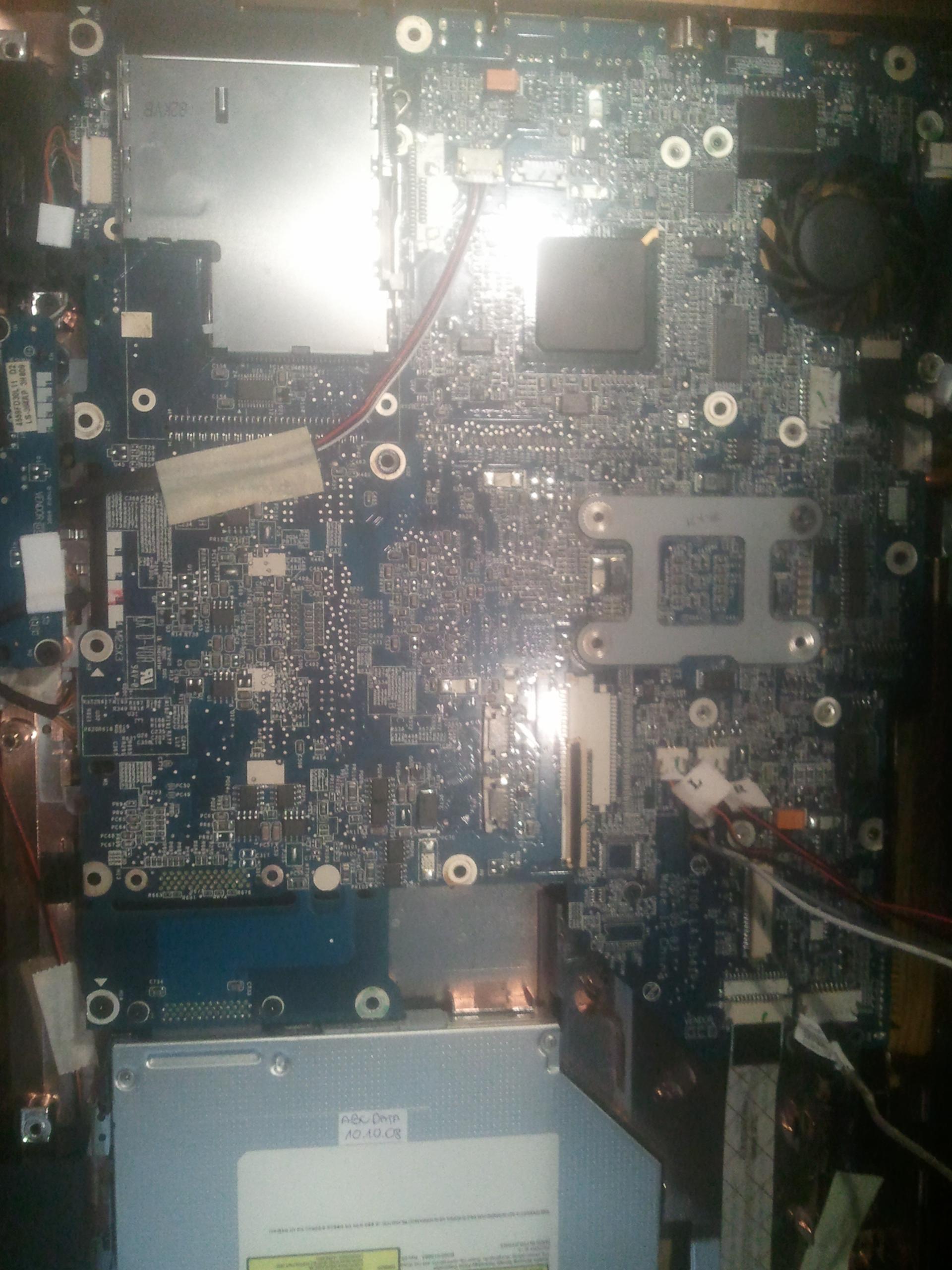

  • #7 10752862
    ledniowski99
    Posty: 101
    Ocena: 8
    IFT00 LA -354 IP REV: 1.0
    • Czarny ekran w laptopie składaku - jak sprawdzić matrycę i taśmę? 2012-04-03 12.33.57.jpg (1.57 MB) Musisz być zalogowany, aby pobrać ten załącznik.
    • Czarny ekran w laptopie składaku - jak sprawdzić matrycę i taśmę? 2012-04-03 12.34.10.jpg (1.42 MB) Musisz być zalogowany, aby pobrać ten załącznik.
  • #8 10753337
    boro1234567
    Spec od komputerów
    Posty: 26420
    Pomógł: 2772
    Ocena: 1534
    Popraw oznaczenie i wrzuć zdjęcia tej płyty.
    Napięcia ze złącza inwertera podaj.
  • #9 10754540
    ledniowski99
    Posty: 101
    Ocena: 8
    Poprawione.
  • #10 10754608
    michal_aniol
    Poziom 33  
    Posty: 1651
    Pomógł: 182
    Ocena: 100
    Kolega ma Compala FL90 lub FL92. Prawdopdoobnie standardowy problem z tym laptopem czyli padnięta grafika.
  • #11 10754626
    ledniowski99
    Posty: 101
    Ocena: 8
    hmm a jak to sprawdzić?
  • #12 10754675
    boro1234567
    Spec od komputerów
    Posty: 26420
    Pomógł: 2772
    Ocena: 1534
    Rebaling lub wymiana grafiki pomoże.
  • #13 10754733
    michal_aniol
    Poziom 33  
    Posty: 1651
    Pomógł: 182
    Ocena: 100
    Pomoże tylko wymiana chipsetu na nowy. Reballing to zabawa na 1-3 miesiące.
