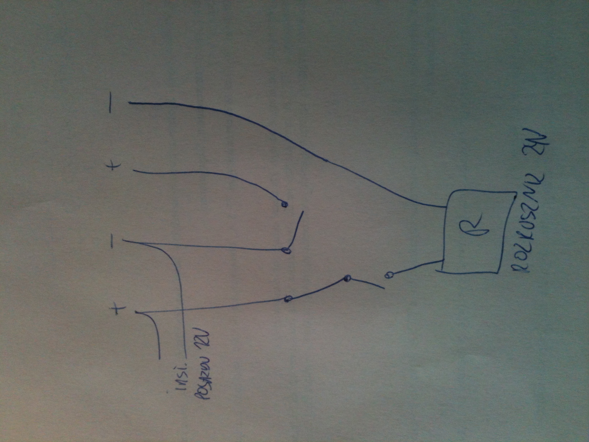

    Witam, mam taką wolną konstrukcję wykorzystującą wielki silnik od zdaje się tatry i rozrusznik 24V. Był on sterowany przez 2 wielkie styczniki (przekaźniki) ale coś się zepsuło (jeden chyba się przepalił).
    Interesuje mnie jak powinien wyglądać schemat takiego układu, gdzie instalacja jest 12V a rozruch z 24V (są dwa akumulatory 12v).
    Wydaje mi się, że tak:
    Schemat układu rozruchowego 12V/24V z dwoma akumulatorami - jak to zrobić?
    czy koniecznie jest rozłączanie tego + i - pomiędzy akumulatorami? Czy może schemat powinien wyglądać zupełnie inaczej?

    Trochę dziwnie to opisałeś, nie wiem czy zrozumiałem.
    Czy rozrusznik ma połączenie masą z jednym akumulatorem czy z dwoma?
    Napisałeś że instalacja jest 12V czego jest ta instalacja?
