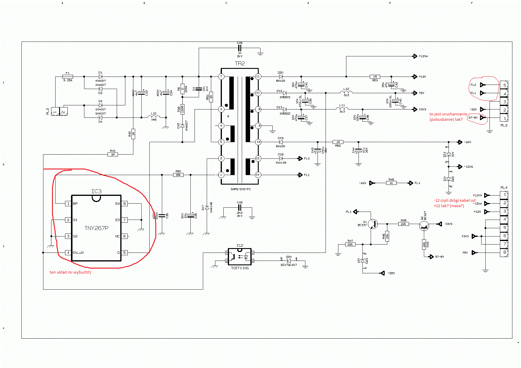

    Witam, posiadam dvd sharp dv-sv90. Wybuchł mi bezpiecznik i układ scalony TNY267p. chciałbym uruchomic to dvd i zrobić inne zasilanie lecz nie wiem gdzie dac jakie napięcie. jestem w 1 kl technikum elektronicznego więc za duzo nie wiem. prosił bym o rozszyfrowanie napisy fl1 i fl2 i napisanie gdzie dac jakie zasilanie. nie rozumie tego co zaznaczam na schemacie. z góry wielkie dzieki:)

    Czy kondensatory C33 i C34 są dobre oraz D1 do D4 jeśli nie to jest przyczyna uszkodzenia IC3.

    C33 i C34 wymień na pewno. Jeśli któraś z diod mostka prostowniczego jest uszkodzona, wymień wszystkie cztery. Sprawdź też R51 ( 1Ω ). Może być również uszkodzony transoptor IC2. Profilaktycznie wymień C35.

    c33 jest sprawny, c34 jest spuchnięty, wiec niedziała. tylko pytanie czy jeśli wymienie te 2 elementy to zwarcia juz miał niebęde? bo nie chciałbym zeby znowu cos sie spaliło. diot są sprawne. dzięki za zainteresowanie:)

    Czy jest zwarcie, możesz sprawdzić miernikiem na mostku prostowniczym, po usunięciu uszkodzonego IC3 i kondensatora. Powinieneś też wymienić ten drugi kondensator C33, jeśli nie chcesz za niedługo ponownie naprawiać tego zasilacza. Sprawdziłeś R51 i transoptor?

    tak sprawne sa, dobra jak dostane elementy i wymienie to napisze czy sziała. dzieki:)
