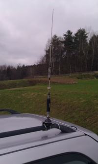

    Posiadam anten CB Lemm 72 cm montażową zamontowana na relingu:
    Zmiana anteny CB z montażowki na magnes z dłuzszej na krótszą.
    Chciałbym ja wymienić na krótszą max 50 cm więc magnesową, bo nie widzę takich krótkich montażowych. Z tej anteny jestem zadowolony Uniden 520 xl ładnie z nią współgra, ale za każdym razem jak wjeżdżam do garażu muszę ją składać, pochylać.
    Czy montując taka antenę jakość odbioru i nadawania bardzo mocno się zmieni czy na trasę taka antenka będzie wystarczająca.
    MIDLAND LC29
    Czestotliwosc: 26.8-27,6 MHz
    Dlugosc fali: 1/4
    Zysk: +3dBi
    Moc: 30W
    Czestotliwosc strojenia: 26-28 MHz
    Długośc anteny 31 cm
    Czym się różnią typy anteny 1/2 od 1/4 fali, jaki to ma wpływ na jej działanie.
    Proszę mi polecić dobrą nie bardzo drogą antenkę do Unidena 520 xl max 50 cm

    Jest podstawowa zasada,czym antena dłuższa tym lepsza.Jeżeli chcesz ją zamontować na stałe polecam gammę 2R,ma 98cm.Można regulować kąt pochylenia.Na pewno odczujesz zmiany przechodząc z anteny dłuższej na krótsza,,spadnie nadawanie i odbiór

    Potrzebuje antenę max 50 cm.
    Czy montujac alana 31 cm za 50 zł a prezident georgia 31 cm za 190 zł będzie różnica czy płaci się za firmę ?
    W zasięgu - mała, w jakości wykonania i czasie eksploatacji znaczna i widoczna (oczywiście na korzyść president-a).

    Na ta co mam teraz nie narzekam. Fajnie działa ma 72 cm montowana na reling.
    Mam drzwi uchylne do garażu wjechać nie problem gorzej z wyjechaniem antena wchodzi w profil w drzwiach i zamyka drzwi jak cofam :D Spadnie na dach i będzie bieda.
    Czyli stwierdzacie aby zostawić tą antenę dać sobie spokój z tymi po 30 cm ? Nawet dobrej firmy (drogiej) np president ?
