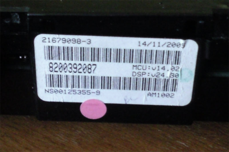

    Znajomy ma problem z Espace - auto wyposażone jest w nawigację, telefon i radio.
    Z tego co mi przekazał nie działało radio, telefon i nawigacja (brak sygnału GPS).
    Był u jakiegoś elektronika który "siedzi" w renault i on powiedział że uszkodzony jest moduł jak na foto. Radio podłączył bez pośrednictwa modułu i działa reszta nie.
    Powiedzcie co to za moduł? , jak da się go sprawdzić (tylko w ASO?) i czy faktycznie wymiana pomoże? (czy po wymianie na inny trzeba go jakoś zakodować?)
    Przepraszam za podstawowe pytania ale po prostu znajomy chce się upewnić, że nie wyda pieniędzy na darmo...
    Aha ten elektronik powiedział również że w życiu jeszcze takiego modułu nie widział...

    W tych autach zwykle problem był w antenach na dachu...dostawała się woda i wtedy był problem GPSem, pomagała wymiana anteny

    a masz info co to dokładnie jest za moduł jak na foto? za co faktycznie jest odpowiedzialny?

    Mimo wszystko jeśli trafiłeś do dobrego fachowca to musisz się raczej "poddać" jego diagnozie
