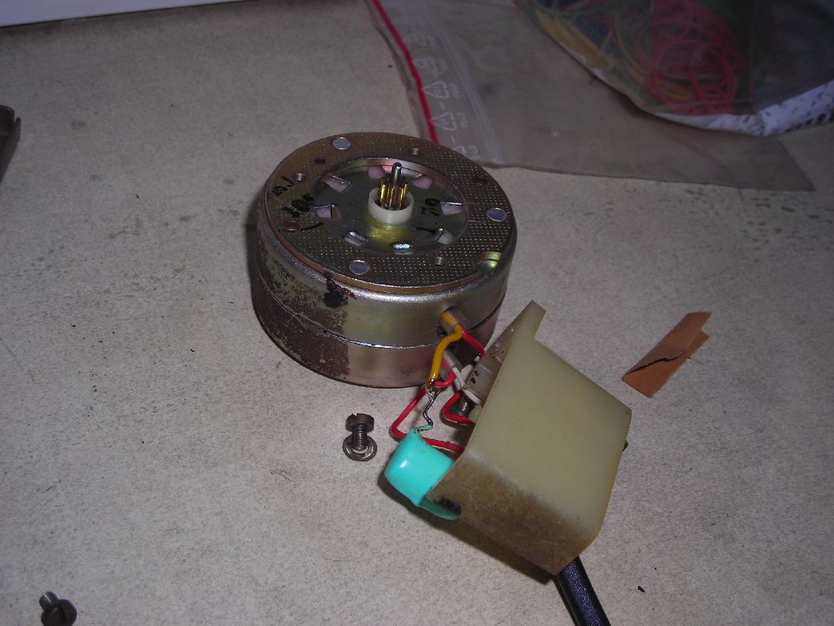

    Silnik zaczął szarpać we wszystkich kierunkach. Zgodnie z informacjami
    w powyższym wątku rozebrałem go i jeden z magnesów był urwany. Przy
    okazji urwałem drugi. Skleiłem to tak solidnie jak się dało. Niestety
    silnik dalej szaleje. Wymiana kondensatora nic nie dała.
    Próbowałem wszystkich mozliwości - obracanie wirnika, zamiana uzwojeń,
    wymiany kondensatora...
    Ma ktoś jakieś pomysły ?
    Jeżeli odłącze całkiem 1 uzwojenie i podłącze drugie bezpośrednio to silnik
    kręci. Teraz doprowadziłem nawet do sytuacji że wszystko jest podpięte
    i kręci ale wystarczy dotknąć osi i już zdycha i zaczyna szarpać aż znowu
    ruszy i znowu kręci.

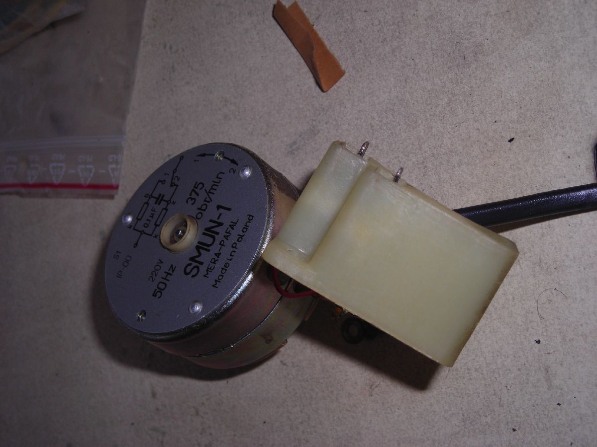

    remiqeu napisał:
    Nie wiem dokładnie jaki tam jest silnik ale luknąłem na tę aukcję z archiwum allegro i tak mi się wydaje że takie silniki widywałem w licznikach energii elektrycznej.
    Tak. Możliwe że to z liczników.
    Oryginalny silnik to taki
    Opiekacz Predom - silnik rożna SMUN-1 szarpie, urwane magnesy, co robić? Opiekacz Predom - silnik rożna SMUN-1 szarpie, urwane magnesy, co robić?
