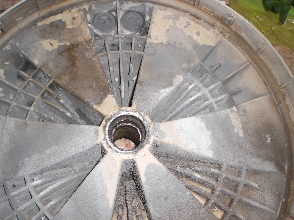

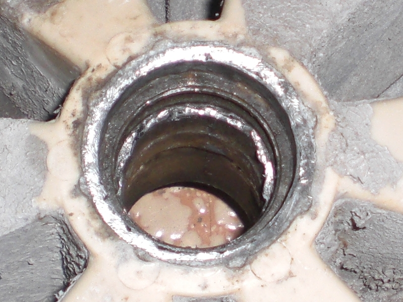

Jak wyjąć drugie łożysko z pralki Indesit WG735P? Szukam osłony bębna.

    Coś bliżej co zrobiłeś ze zbiornikiem bo nic nie piszesz.Jeśli masz zbiornik wyciągnięty to 1 łozysko wybija się w 1 stronę a 2 w drugą i nie ma siły żeby grubym wybijakiem i pożądnym młotkiem nie poszło

    Usuń zanieczyszczenia, które są przed łożyskiem, żeby nic nie utrudniało jego przesuwania się. Można kapnąć wd lub płyn hamulcowy. Musisz użyć do wybijania czegoś z dobrym kantem (rurka, wybijak), bo tam bardzo mało wystaje pierścienia zewnętrznego łożyska (tylko tyle zostało, jeśli dobrze widzę) poza otwór w tulei łożyskowej. I trzeba wybijać równomiernie po całym obwodzie.
