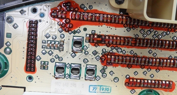

    Witam . Nie wiem co to jest , wygląda na jakiś plastik albo żywice . Czym to można zmyć w celu poprawienia lutów ?

    Jest lekko elastyczne? Spróbuj podgrzać (powinno zmięknąć) i usunąć mechanicznie. Próbuj też zestawu standardowych zmywaczy i rozpuszczalników.

    Wygląda jak klej do BGA , bo tego jest specjalny zmywacz ale najlepiej podgrzać i oddłubac czymś tępym.
    Wygląd tak, ale biorąc pod uwagę cenę tego kleju- to nie przypuszczam, żeby firma była aż tak rozrzutna.
    Przecież taką ilością kleju jak na fotce to można by przykleić ze 2 kg podzespołów SMD. :D

    To samo. Możesz jeszcze próbować zmywacza do starych powłok lakierniczych. jest bardzo agresywny, wiec ostrożnie.
    chcesz coś wylutowac? Może po prostu grzej grotem punkty lutownicze, a ta masa sama się wytopi w wymaganym obszarze.

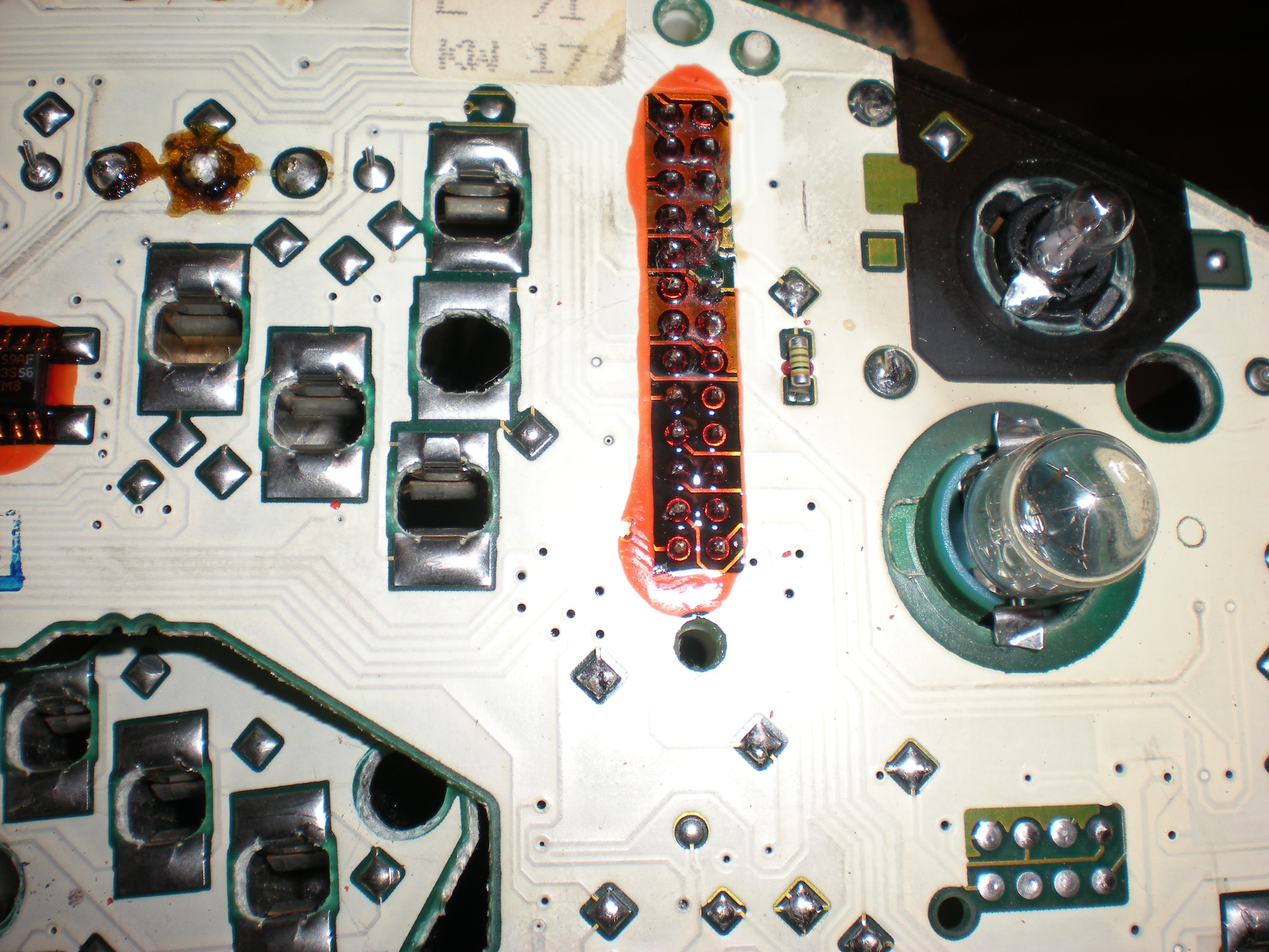

    Jest to kostka i muszę w niej poprawić luty. Na płytce jest wiele takich zalakowanych punktów ale wydaje mi się , że wystarczy przelutować tą kostkę. Właśnie tak robię , syn podgrzewa grotem punkt a ja małym śrubokrętem zdrapuje ale idzie tragicznie. Masa po podgrzaniu robi się bardzo klejąca (ciągnie się jak guma) trzeba chwilkę poczekać aż ostygnie i jest taki moment , że się wykrusza ale trwa to dosłownie sekundę bo potem znowu stwardnieje.
