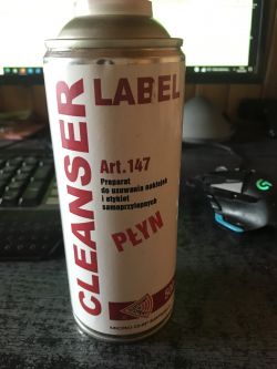

    Czy ma ktoś pomysł na pozbycie się kleju pozostałego po naklejce z szyby? Ja już próbowałem chyba wszystkiego. Podgrzałem suszarką, benzyna ekstrakcyjna, kupiłem specjalny środek. I za żadne skarby nie da się zedrzeć tego kleju. Nożem "tapeciak" próbowałem i żyletka i tylko szyba się rysuje a klej nie chce zejść. Samochód zakupiłem dopiero i już bardzo długo to jest na szybie. Ma ktoś jakiś pomysł?

    Najprościej usuwać ten klej mechanicznie. A do drapania resztek użyj materiału o mniejszej twardości. Nóż do tapet to bardzo twarda stal. ale nie będzie rysował na przykład drapak aluminiowy, czy z twardego drewna. Możesz także wypróbować szczotkę teflonową na wiertarce lub tarczę z wełną ścierną, oferowaną pod nazwą "włosy murzyna".
    Pomogłem? Kup mi kawę.
    #3 21034003
    tzok
    Posty: 38692
    Pomógł: 3162
    Ocena: 6462
    Nafta albo WD-40 - namoczyć szmatkę/ręcznik papierowy i przyłożyć, potem zetrzeć i powtórzyć i tak do skutku, aż zejdzie całość. To sposób mniej radykalny i dla cierpliwych. Sposób bardziej radykalny to aceton lub toluen, ale tu trzeba bardzo uważać, by nic nie kapnęło na deskę, ani by niczego poza szybą (np. uszczelek, czy jakichkolwiek elementów plastikowych) nie dotknąć szmatką nawilżoną rozpuszczalnikiem.

    Na znanym portalu aukcyjnym wpisz płyn do usuwania naklejek (label remover) - jest tego sporo.
    Kiedyś kupiłem taki preparat w Lidlu, w małej butelce.

    To była mała buteleczka z żółtą zakrętką, o pojemności do 150 ml (tak sądzę).
    Płyn przezroczysty, dosyć gęsty, prawie jak konsystencja żelu.
    Zapach zbliżony do WD-40.
    Klej po starej nalepce z numerem rejestracyjnym zmył się dobrze, ale wymagało to trochę cierpliwości.

    Tar remover jak sama nazwa wskazuje, służy do usuwania smoły ( domyślnie „asfaltu”). Do usuwania kleju użyj, jak koledzy piszą label remover. Najlepiej przyłożyć nawilżoną szmatkę i dać klejowi zmięknąć. Krążek toffi też dałby radę, ale pewnie nie ma jak podejść.
