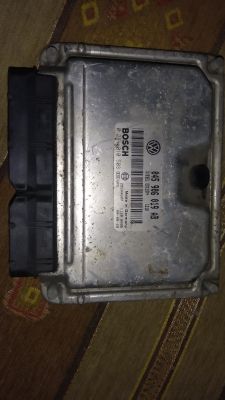

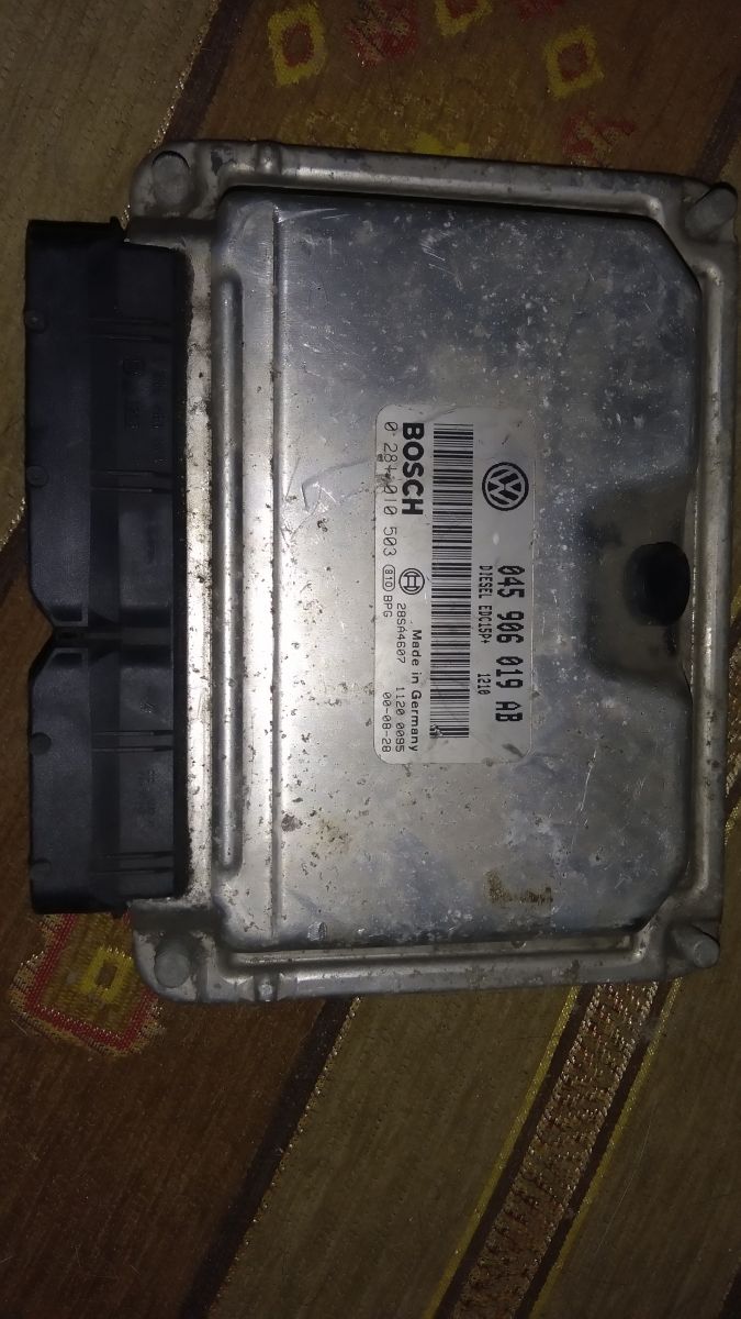

    Ktoś tu bajki opowiada z tym kodowaniem. Również przerobiłem Lupo na manuala i oryginalnego sterownika nie da się przekodować. Tam jest tylko 1 mapa stworzona tylko pod ten 1 silnik i skrzynię. Jedyne i najlepsze rozwiązanie to ecu z 1,4 TDI.
    Vw Lupo 3L 1.2 TDI ,wymiana skrzyni DSK na manualną, brak mocy
    Co do reszty bambetow to osobiście zmieniłem całą pedaliere od jakiejs benzyny żeby można było zamontować linkę. Pedał gazu został ten sam. Linka sprzęgła Lupo 1,0. Dziura w grodzi. Nowy przewód do rozrusznika żeby odpalał.
    Osobiście dołożyłem jeszcze wspomaganie kierownicy hydrauliczne. Zawias przód cały z 1,4 TDI. Do tego inne zaciski z jarzmami oddzielnie żeby można było zastosować większe tarcze. Dorobiłem pół oś o odpowiedniej długości i wszystko już jeździ jakie czas. W kwietniu będę sprzedawał Lupo na graty gdyż przestanie być mi potrzebne. W sumie mam jeszcze 3 inne auta.
