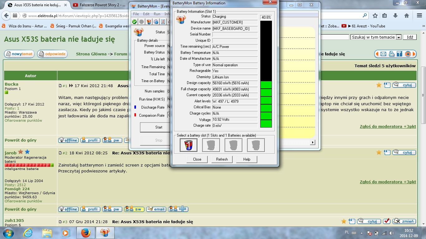

    Zainstaluj batterymon i zamieść screen z opcjami baterii.

    Pokaż odczyt BatMona, wykonaj kalibrację.

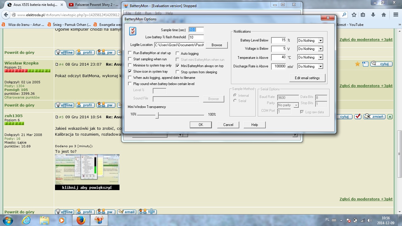

  • #5 14205612
    zuh1305
    Posty: 86
    Ocena: 51
    Jakieś wskazówki jak to zrobić, co konkretnie pokazać?
    Kalibracja to rozumiem, rozładowanie do końca i naładowanie do pełna, tak?
    To jest to?
    Asus X53S - Bateria nie ładuje się, laptop przegrzewa się przy zasilaczu

    Stan baterii wygląda na dobry. A więc pozostaje kalibracja - poszukaj na forum, było kilka razy opisywane jak robić. Powinno pomóc.
