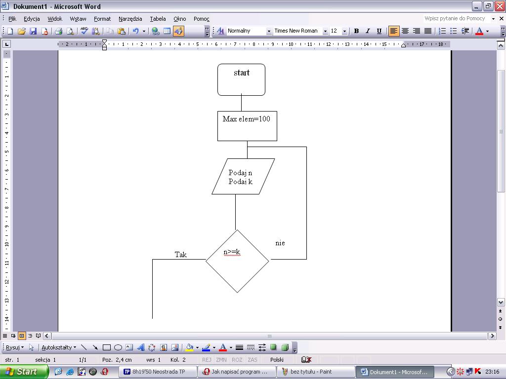

  • #5 3346689
    virgo
    Posty: 11
    Ocena: 2
    No tak (chyba proste) ale ja potrzebuję w Pascalu a algorytm za pomocą schematu blokowego.Ale i tak wielkie dzięki za odzew.Pozdrawiam.
    P.S Jak do tej pory to zrobiłam tylko tyle i utknęłam.(Dołączam screena).Algorytm blokowy ma być do programu z Pascala obliczającego k-elementowe kombinacje bez powtórzeń ze zbioru n-elementowego 0<=K<=n

  • #6 3351576
    eco123
    Posty: 99
    Pomógł: 3
    Może jeszcze z łaski swojej sprecyzujesz w jakim Pascalu?
    Delphi to rozszerzony Pascal o typ objektowy. Teraz jest do ściągnięcia w wersji personalnej pod nazwą rynkową Turbo Delphi. W końcu ty powinnaść
    wiedzieć w jakim trybie komunikacji programu z użytkownikiem wymaga się lub na jakim sprzęcie i systemie operacyjnym ma być uruchamiany.
    W trybie konsoli czy GUI Microsoftu?, lub inne interfejsy ... .
