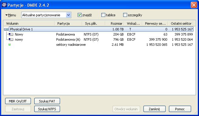

    Podczas próby zespolenia dwóch partycji na tym dysku programem Partition Magic wyskoczył bład i windows nie wykrywa drugiej partycjii z danymi (system plików raw) , pierwsza jest niewazna bo była pusta . Zainstalowałem Dmde 2 free i przeskanowałem "szukaj ntfs" ale nie wiem co dalej, czy da sie odzyskac dane w tym samym miejscu bez kopiowania na inny dysk bo jest ich dużo ?
    Pozdrawiam Mariusz.

    Trochę poczytałem na forum i wyczytałem ze często przydaje się to:
    Seagate 1TB - Jak odzyskać dane z partycji RAW po błędzie Partition Magic?
    pozdrawiam i czekam na odpowiedz
    Rozmawiałem z kolegą który robił mi te zmiany na dysku i jednak nie był to PM tylko jakis inny program nie pamietam nazwy. Czy da się naprawić tablice mft bez odzyskiwania na inny dysk?

    Bez kopiowania na inny dysk to za duże ryzyko. Skonsultuj się z supportem programu najpierw - takie są zasady tego forum.

    dziekuje za odpowiedz po zakupieniu pewnego programu odzyskałem dane na inny dysk zamykam temat
