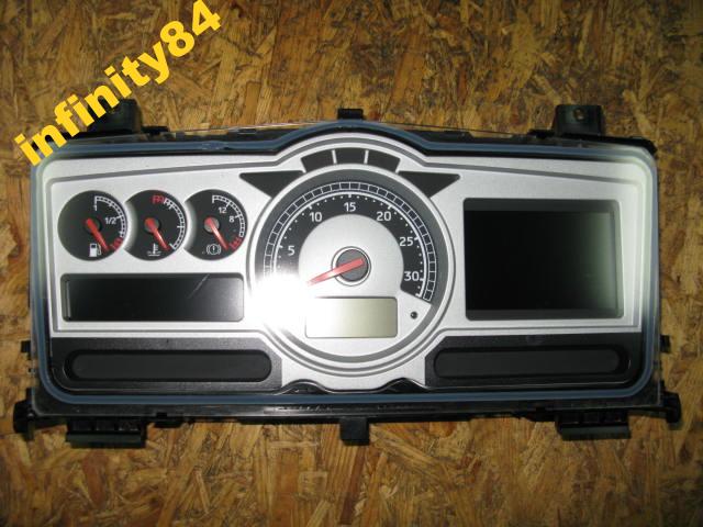

    Witam szanownych kolegów, mam pytanko kierowca auta pyta mnie czy jest możliwość odczytania "ręcznego" kodów błędów z Renault Premium DCI z 2007r.
    Powiem szczerze iż nie jestem w stanie mu odpowiedzieć gdyż wszystkie diagnostyki ,wiadomo robię testerem a procedury czy ona jest czy nie, nie znam w starszych modelach owszem, Proszę o podpowiedź jeśli istnieje taka możliwość i jak ją wywołać za co z Góry Dziękuję i odwdzięczę się punkcikami. Pozdrawiam

    Tak jest taka możliwość wchodzisz w menu manipulatorem tam masz diagnostykę i tam odczytujesz błędy . Ale DCi z 2007 r oierwszy raz słyszę w 2006 zaczęto już sprzedawać Dxi kolego .

    Kolego który manipulator masz jakiś opis?

    Witam i Dziękuję Kolegom opcja kodów błędów inicjowana z opcji pilota radia dziękuje
