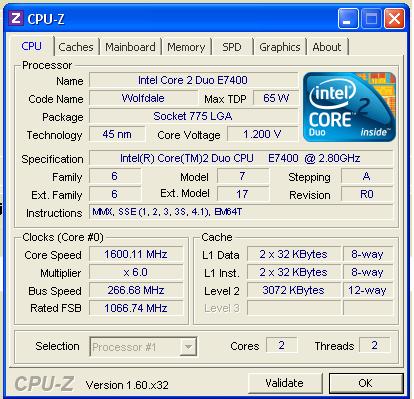

    throllu napisał:
    Intel Core 2 Duo E7400 2,8GHz
    Raczej tak.

    throllu
    Posty: 5
    Instalowanie na różnej konfiguracji pamięci niestety nie pomogło.
    EM64T - jest
