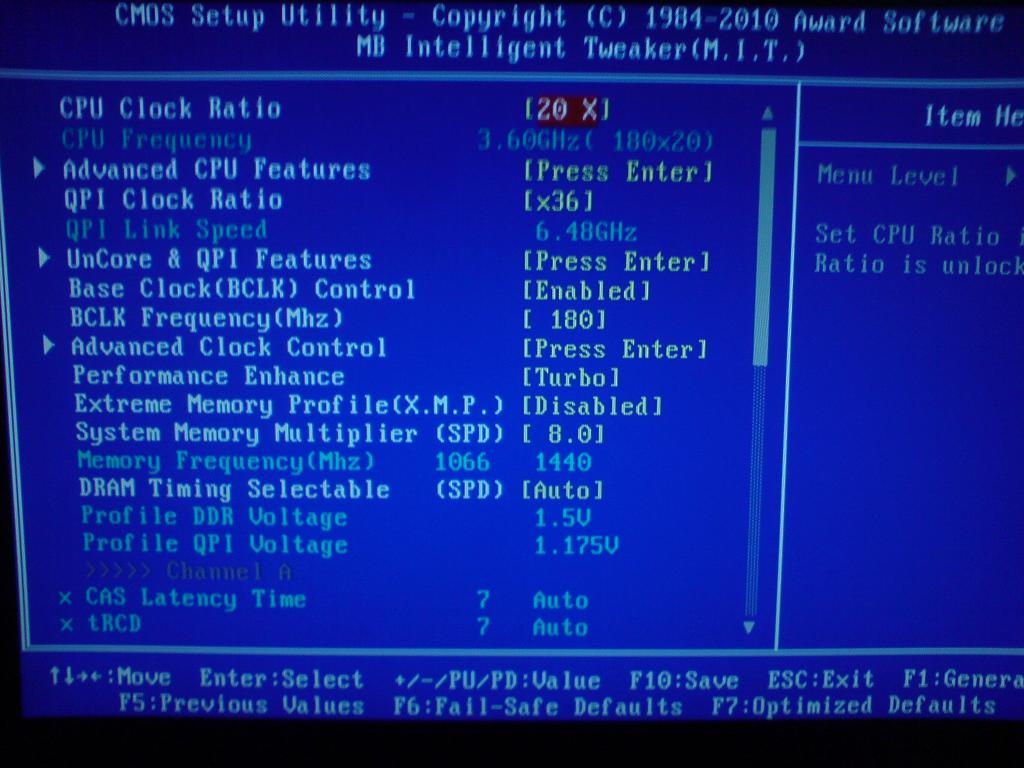

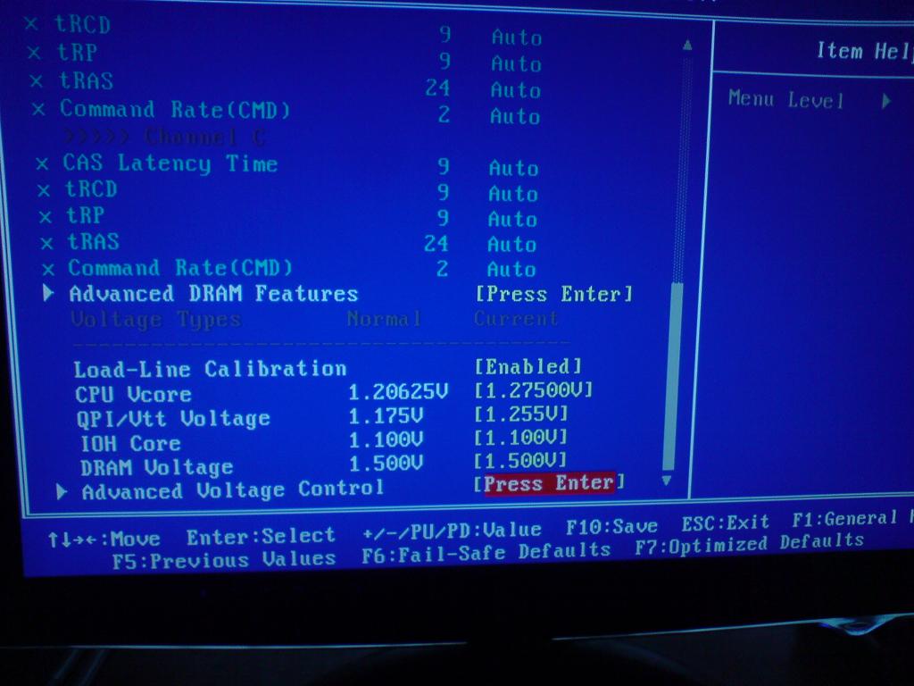

    Mam poważne braki jeśli chodzi o wiedzę na temat podkręcania pamięci. Nie chcę spalić nowych kości, więc wolę pytać o wszystko jak dziecko w przedszkolu. Z góry dziękuję za wyrozumiałość.
    Na domyślnych ustawieniach komputer pracował stabilnie, więc go podkręciłem; zdjęcie aktualnych ustawień w BIOSie:
    GTX680 na płycie głównej Gigabyte GA-EX58-UDP z CPU i7 920 @3.6 Czy to ma sens?
    napięcia:
    System Memory Multiplier (SPD) ustawiłem na 8.0 - tę wartość przyjmuje również, gdy jest na [AUTO]. Przy takim ustawieniu Memory Frequency osiągnie wartość 1600 dopiero przy BCLK 200.

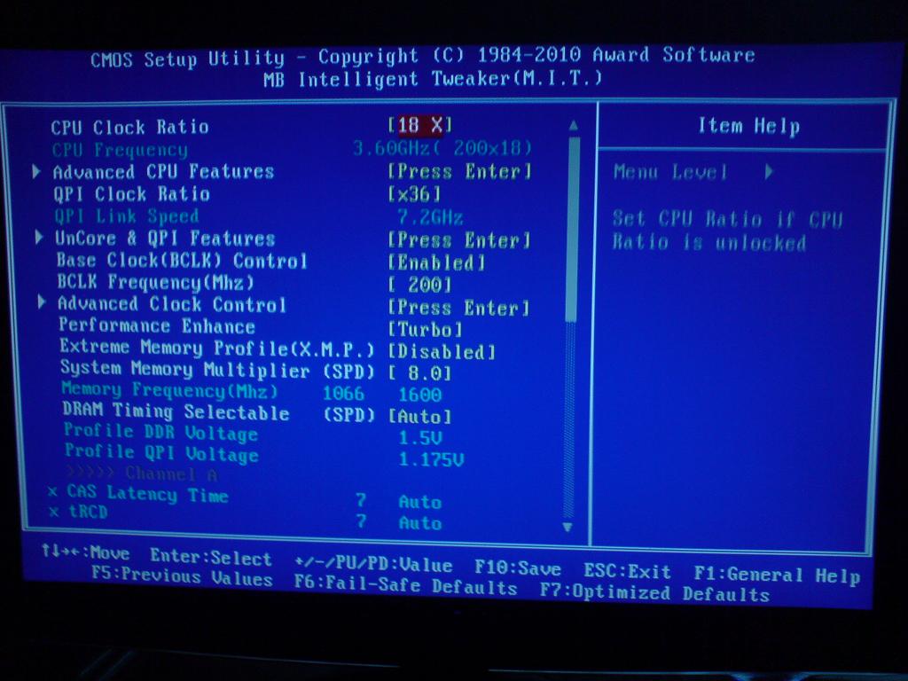

    Korekta ustawień:
    BCLK na 200, CPU Clock Ratio 18x - tak by taktowanie procesora pozostało na poziomie 3.6 GHz, napięcia bez zmian.

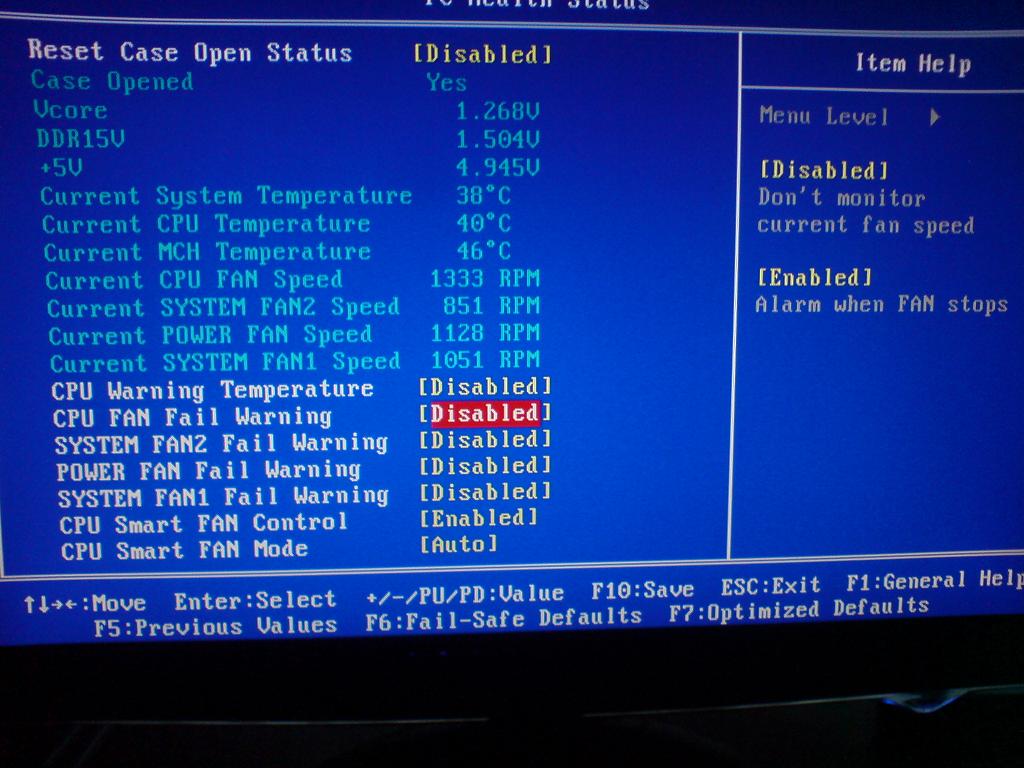

    temperatura w BIOSie przy tych ustawieniach (bclk 200):
    Na mostku północnym 46 stopni, czy to nie za dużo?

    Ustawić opóźnienia ręcznie, czy włączyć Extreme Memory Profile?
    Jakie napięcie powinienem wówczas ustawić dla DRAM Voltage? 1.650? Czy pozostać przy defaultowym 1.500V
    Moja płyta umożliwia ustawienie wartości 1.640 lub 1.660 - 1.650 nie ma.

    46 stopni to śmiech. Mój MA770T-UD3P ze sporym radiatorem osiągał 75 stopni w idle przy 4x 12cm wentylatorach w obudowie.
    Cpu clock ratio masz odblokowany?
    To * bclk= taktowanie procesora, a SPD to mnożnik pamięci, możesz wszystkimi trzema do woli operować żeby wyszło 1600MHz na ramie i na procku ile tam wyciągnie na obecnych ustawieniach napięć.
    Extreme memory profile to automatyczne, zapisane dla kości ram ustawienia V, taktowania i timingów które na 99,9% będą stabilne.
    Nie bój się temperatur- coś się przegrzewa- komp automatycznie się resetuje albo wyłącza.

    Dzięki za odpowiedź. Mam pewne doświadczenie w podkręcaniu swojego sprzętu. Wiem jak podnieść taktowanie CPU i jak dobrać napięcia.
    CPU clock ratio mogę ustawić max na 21X więc szału nie ma i trzeba podnosić wartość BCLK (to nie extreme edition...ale spokojnie kręci się do 4.0 GHz, więc jestem zadowolony).
    Natomiast ustawianie taktowania pamięci to dla mnie czarna magia. Niestety nigdy nie miałem czasu zapoznać się z tym i poczytać coś więcej na ten temat.
    Ustawiłem w X.M.P. profil1 (wielkiego wyboru nie ma jest tylko jeden predefiniowany profil) - pamięci weszły na 1600 MHz, BCLK spadło do 133 (dokładnie 133,33 - wartość bazowa) a timingi podskoczyły do 9/9/9/24/2.
    Obniżyłem SPD do 8.0, BCLK podniosłem do 200, a CPU clock ratio ustawiłem na 18x. Zastanawiałem się nad podniesieniem napięcia DRAM Voltage - gdyby sugerować się informacjami dotyczącymi tych kości, powinny pracować z napięciem 1.65V. Ostatecznie pozostałem przy wartości domyślnej: 1.5V.
    Komputer działa stabilnie. Przy czym nie uruchamiałem żadnych programów testujących/monitorujących pracę RAM.
    Podnieść wartość napięcia DRAM Voltage?

    Test przeprowadziłem programem OCCT w wersji 4.3.1
    Napięcie DRAM Voltage 1.500V okazało się zbyt niskie - restart komputera.
    Ustawiłem na 1.600V i przeprowadziłem ponownie test. Komputer pracował stabilnie przez 31 minut. Poniżej zamieszczam screen:
    Mam również szczegółowe wyniki przedstawione na wykresach. Myslę jednak, że skoro test przebiegł pozytywnie, nie ma potrzeby ich zamieszczać.

    fiend_ napisał:
    twoj socket btw chyba gryzl sie z pamieciami o 1.65v+
    Mógłbyś rozwinąć wypowiedź? Miałem ostatnio kilka restartów komputera podczas gry w bf3 (mimo, że DRAM Voltage ustawiłem na 1.660). Explorer również popisywał się wydłużonym czasem reakcji. Być może było to spowodowane długą pracą komputera przy dużym obciążeniu bez restartu. Mam jednak wrażenie, że problem pojawił się po włączeniu profilu X.M.P.
    Jeśli to prawda i mój socket gryzie się z tym rodzajem pamięci, to które pamięci polecasz? Szkoda, że nie wspomniałeś o tym wcześniej.

    Problem pojawia się również przy wyłączonym X.M.P.
    Utworzę kolejny wątek, w którym będę kontynuował temat.
