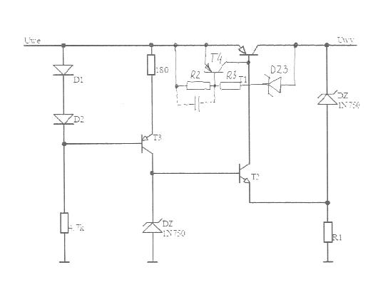

    #15 1135569
    zbych m
    Posty: 199
    Pomógł: 21
    Ocena: 27
    Miałem Ci odpowiedzieć od razu ale komputer mi padł i dopiero dzisiaj jestem. Zawinięcie charakterystyki można tu zrobić w układie jak na rysunku. Diode Zenera trzeba tak dobrać aby jej napięcie było mniejsze od Uwe- 5V to wówczas nawet nie będzie potrzeba diody szeregowej z DZ2. Natomiast z drugiej strony Uz > Uwe-Uwy. Gdy wszystko jest w porządku układ działa tak jakby go nie było, natomiast gdy siądzie Uwy zadziała DZ3 i tranzystor T4 zablokuje T1. Stan ten będzie trwał do czasu usunięcia zwarcia.
    Wartość R3 należy tak dobrać aby przy zwarciu prąd nie przekroczył dopuszczalnego prądu bazy T4. R2 zapewnia tylko właściwe blokowanie T4 i wystarczy kilka kΩ. Natomiast równoległy kondensator może być potrzebny do eliminowania zakłócen przy obciążeniu impulsowym ale niewielki bo będzie działał jak układ opóźniający i wyłączy gdy już będzie po T1.
    Natomiast co do ograniczania prądu to od tego jest R1. Stan gdy następoje ograniczenia to wówczas Gdy Ib T1 razy R1= 4,1V, trzeba tylko dobrać T1 z β=20÷30.
    • Stabilizator. Czy ktoś może napisać jak działa? stab.jpg (22.33 KB) Musisz być zalogowany, aby pobrać ten załącznik.
  • #16 1135630
    lordac
    Posty: 214
    Pomógł: 9
    Ocena: 32
    To jest jakieś standardowe rozwiązanie? Pytam bo szukałem i nie znalazłem, a sam, znając tylko zasadę, a raczej cel, nie bardzo mogłem tego wykombinować.
    Przyjżę się jeszcze temu i to policzę, ale już jestem bardzo zadowolony :D.
