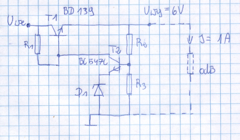

    Na zadanie domowe z Uk. Analogowych mam następującą sprawę:
    Muszę zaprojektować stabilizator kompensacyjny napięcia stałego (Uwy = 6V, Jwy = 1A) Schemat na kanwie, którego mam to wykonać załączam. Planuje wykonać ten stabilizator z wykorzystaniem tranzystorów T1 BD139 (β=40) oraz T2 BC547C (β=520). Problemem jest dobór rezystorów R1, R2, R3 oraz diody zenera D1. Nie oczekuję tutaj gotowego rozwiązania, ale podania wzorów jak takie cos obliczyć. Nie ma kryteriów co do napięcia wej. Tranzystory nie są z góry narzucone.
    • Jak obliczyć rezystory i diodę Zenera w stabilizatorze kompensacyjnym? schem.jpg (126.68 KB) Musisz być zalogowany, aby pobrać ten załącznik.

    Ale żeby to obliczyć trzeba tez znać Uwe.
    I BD139 będzie troszkę za słaby na ten 1A prądu na chyba za dołożyć jeszcze jeden tranzystor mocy np. PNP BD244
    I tak ogólnie to R1 wybiegamy tak by płyną tam przez niego prąd 2 d o10 razy większy niż IbT1max+Idzmin.
    A wartości rezystorów R2 i R3 i napięcie diody decyduje o napięciu wyjściowym.
    I jak byś dał diodę na napięcie ok. 2.4V to dla uzyskania 6V wystarczyły by jednakowe rezystory, ale raczej nie ma diody na 2,4V
    https://www.elektroda.pl/rtvforum/topic591994.html#3060193#3060193
    Jeszcze jakieś pytania ??

    ałóżmy ze mamy Uwe=12V
    Rezystor R1 wybieramy tak by mógł dostarczyć prądu bazy tego tranzystora potrzebny do przepływu prądu kolektora równego Icmax=1 i zapewnić jeszcze minimalny prąd diody zenera typowo 5mA .
    Maksymalny prąd bazy wyniesie Icmax/beta=25mA
    Czyli prąd płynący przez R1 powinien wynosić min. 30mA
    Napięcie na R1 wynosi UR1=Uwe-Uwy+UbeT1
    Wiec maksymalna wartość tego rezystora to 180om
    Napięcie diody znera D1 musi być mniejsze niż Uwy na jak damy wybierzemy diodę 3.3V/0.5W to możemy wybrać wartości rezystorów R2 i R3.
    Napięcie na bazie T2 będzie wynosić ok. 4V tyle samo będzie wynosić napięcie na R3
    Na R2 napięcie będzie równe Uwy-4V=2V I już z tego widać ze rezystor R3 ma być 2 razy większy niż R2 czyli ostatecznie R3=2R2 np. możemy dąć R2=2.2K a wtedy R3=4.7K
    Lub można wstawić szeregowo z R3 potencjometr 4.7K i R3=2.2K
    Oczywiście przy tak dużym prądzie wyjściowym zalecane jest zastosowanie układu darlingtona. W takiej konfiguracji jak w załączniku.
    Teraz trzeba jaszcze obliczyć moce tracone na tranzystorze
    Po dodatkowe informacje odsyłam tu
    https://www.elektroda.pl/rtvforum/topic589339.html#3094086
    I jak teraz lepiej :?:
