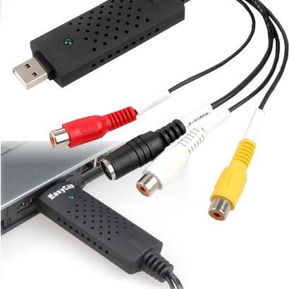

    Znalazłem taki.Czy będzie dobry?
    KABEL DO KAMER CCTV RG59 RG-59 2x0,5MM CABLETECH
    Do tego konwerter.

    Wystarczy Videograbber po USB.

    A jak to podłączyć,z kamery wychodzi kabel antenowy a w Grabber video są czincze?
    Dzięki za odpowiedz.

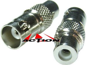

    Czy taka przejściówka wystarczy?

    Sprawdź jaką dokładnie przejściówkę będziesz musiał dokupić, widzę że kamera posiada gniazdo BNC + zasilanie. Videograbber zapewne będzie miał gniazda Cinch.

    Potrzebujesz przewód: z jednej strony wtyczka BNC z drugiej strony wtyczka Cinch. Jeżeli będziesz miał trudności z kupieniem gotowego przewodu możesz zastosować przejściówkę wtyk BNC na Gniazdo Cinch + do tego przewód Cinch/Cinch do Videograbbera.
