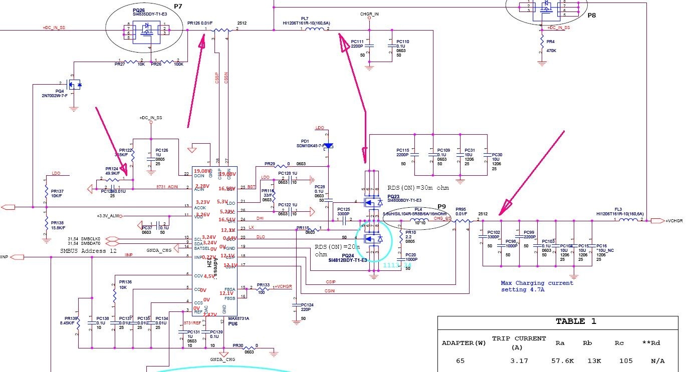

Witam Pacjent w temacie problem z ładowaniem baterii. windows pokazuje, że ładuje baterię ale procent nie przybywa (można czekać godzinami) posadam dwie baterie obie sprawdzone w innym kompie - są OK. Zasilacz sprawdzony w innym kompie też OK. Zasilacz i bateria z innego kompa - też brak postępu w ładowaniu. Windows odczytuje informacje o baterii takie jak producent czy stopień zużycia więc komunikacja jest.
Płyta DAOFM7MB8D0.
Napięcia na złączy baterii:

Zmierzyłem, że piny złacza baterii 6,8,9 są zwarte do masy. nie mogę namierzyć gdzie trafiają piny 5 i 7.
Może ktoś posiadający schemat mógłby coś podpowiedzieć?
