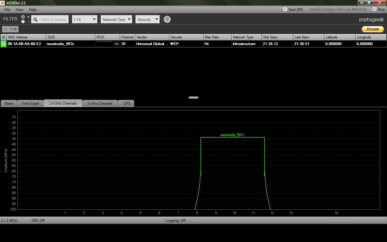

    Witam wszystkich :D Mam neostradę 20 Mb/s z telewizją (tv w technologii satelitarnej), oraz Livebox'a (w wersji 1.0). Ostatnio mam coraz więcej problemów z Livebox'em, ale niestety dopóki działa, to TP mi go nie wymieni :/ Nawet monterzy, którzy byli u mnie naprawić usterkę doradzali wymianę na nowego Livebox'a 2.0. (jeśli wiecie jak "zmusić" TP do wymiany to piszcie) Ale, pytanie jest inne. Pomyślałem, że może lepiej będzie zainwestować w jakiś dobry router i "pozbyć" się Livebox'a :D Doradźcie mi jaki router będzie odpowiedni i lepszy od tego z TP. Tak na marginesie nurtuje mnie jeszcze problem z prędkością internetu, bo podłączając laptopa przez kabel jest ok (prędk. ok 20 Mb/s), natomiast przez wifi prędkość jest w granicach 11 Mb/s i teraz kolejne pytanie, czy to jest wina Livebox'a, czy karty sieciowej w laptopie? Trochę się rozpisałem, ale liczę na Waszą pomoc :D

    Zainstaluj inSSIDer-a, zrób skanowanie i wrzuć wynik na forum w formie screen-a.

    Oto screen po przeskanowaniu wifi inSSIDer-em:

    Link - pobierz jakikolwiek plik i sprawdź jaką masz prędkość na downlod-zie.

    Prędkość przy pobieraniu pliku 50 MB przez wifi miałem 9,88 Mb/s, a przez kabel 18,48 Mb/s, czyli prawie raz więcej, mniej więcej tyle ile powinno być.

    Ok, a co z kwestią prędkości pobierania przez kabel ethernet i przez wi-fi. Czym to może być spowodowane, że przez wi-fi jest ok 10 Mb/s, a przez kabel 20 Mb/s, czyli tyle ile ma być? To przez router, czy przyczyny trzeba szukać gdzieś indziej?
