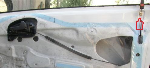

    posiada może ktoś z szanownych użytkowników wiedzę na temat tego w którym miejscu zamontować siłownik (Siłowniki uniwersalne) od centralnego zamka w przednich drzwiach Corsy C (5D) ?
    Męczyłem się z tym cały dzień i nigdzie mi nie chce spasować.
    Proszę o pomoc.

    Przed oczami nie mam ale cały dzień to i alarm zdążyłem wstawić z zamkiem w takiej.Mniej więcej pod cięgnem,musisz tylko plastikową osłonę wyciąć z linki.

    Ok, tylko w którym miejscu macie sam siłownik i do czego jest przymocowany ?

    Pod "dzyndzlem" do blachy.

    Mam taki siłownik :
    Corsa C 2002r, miejsce na siłownik centralnego zamka
    Pod "dzyndzlem" nie ma takiej możliwości,
    owszem jest kawałek miejsca ale jest tam linka która uniemożliwia zamontowania dość sporego siłownika.
    W miejscu gdzie kończy się linka od "dzyndzla" jest już plastik ( zamek drzwi ).
    Na zdjęciu powyżej siłownik jest gdzieś mniej-więcej w tym miejscu :
    a tam nie ma miejsca by go zamontować lub nie potrafię sobie tego miejsca wyobrazić...

    Za plastikiem dopiero ?
    Tam jest wsadzony jakiś styropian, miałeś coś takiego ?
