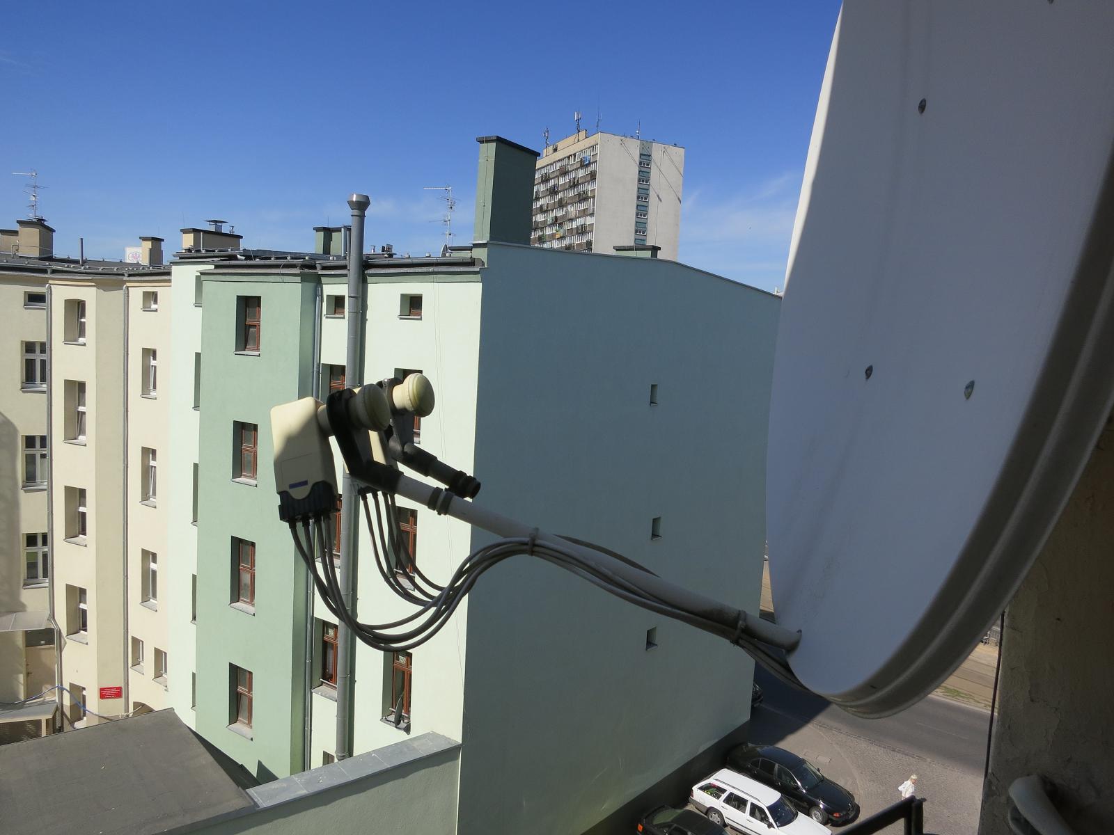

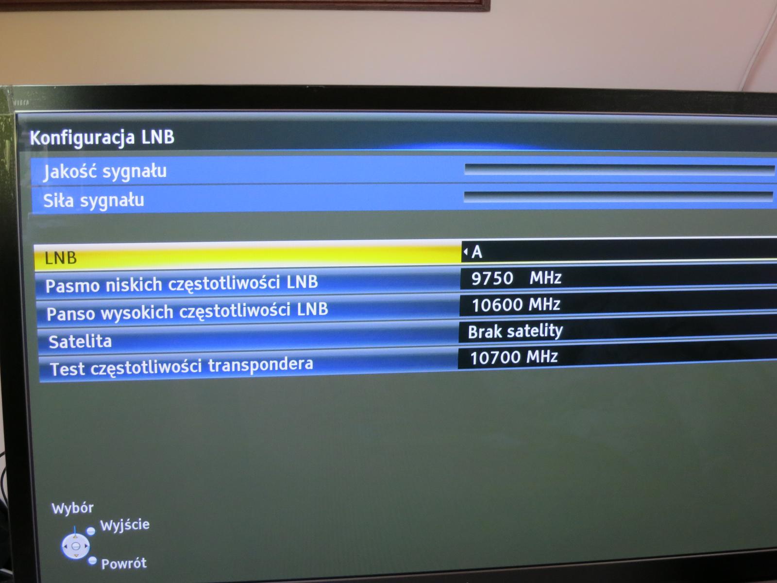

    Na balkonie mam coś takiego:
    Jak skonfigurować satelitę z Panasonic P50GT30E, by znaleźć więcej kanałów?
    Zamontowane to zostało przez poprzedniego włąściciela i było nieużywane przez 2,5 roku.

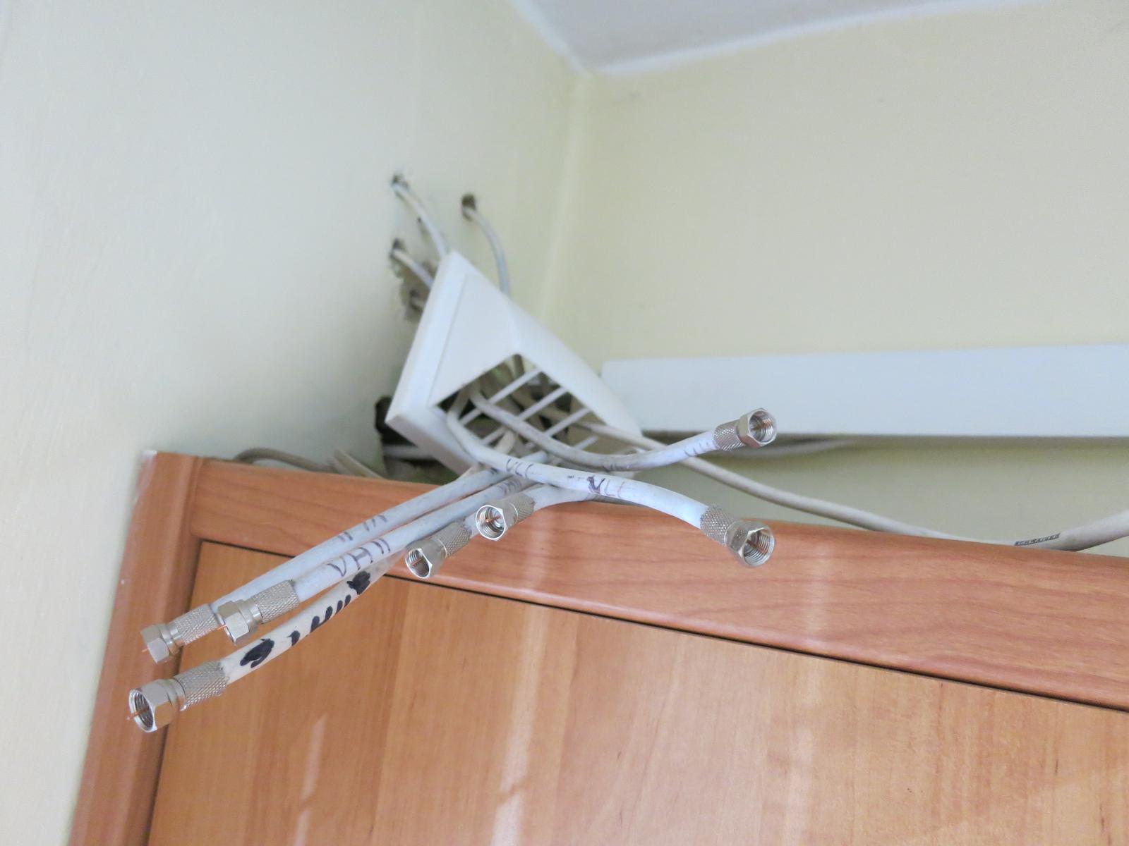

    Teraz kupiliśmy sobie telewizor i chcieliśmy również to podłączyć.
    Wybraliśmy jeden z kabli:
    Jak skonfigurować satelitę z Panasonic P50GT30E, by znaleźć więcej kanałów? Jak skonfigurować satelitę z Panasonic P50GT30E, by znaleźć więcej kanałów? Jak skonfigurować satelitę z Panasonic P50GT30E, by znaleźć więcej kanałów?

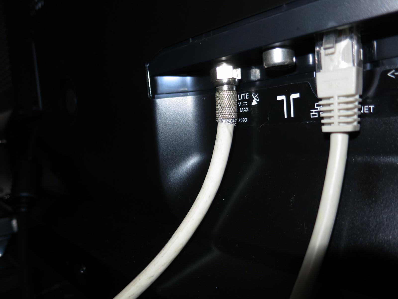

    Po czym podłączyliśmy do telewizora.

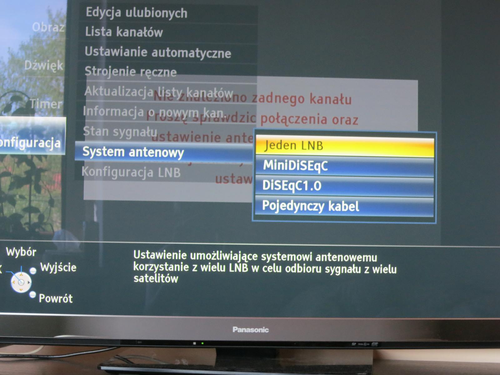

    Po po automatycznym wyszukiwaniu stacji znalazło tylko jakiś eurosat i jeden kanał LBC Europe (4 razy).
    Jak należy skonfigurować to cholerstwo żeby znalazło więcej kanałów?
    Jak znaleźć więcej kanałów oraz w jaki sposób mogę podłączyć więcej tych kabli do telewizora (jest tylko jedno wejście na antenę sat).

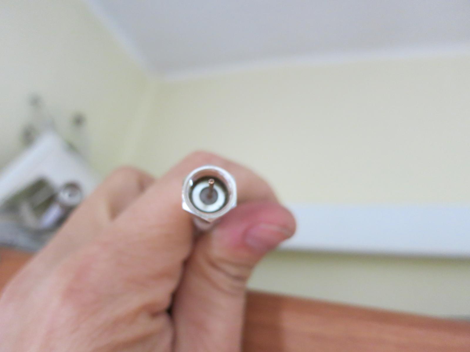

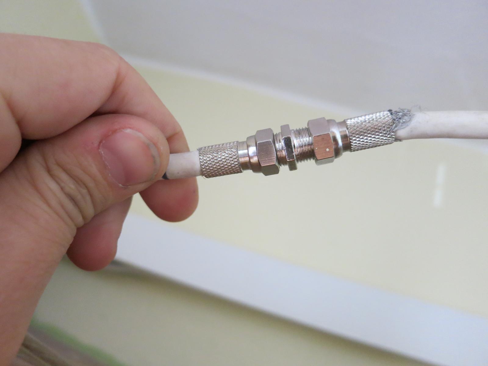

    Dlaczego wymienić?
    Odbieram jeden program, wiec przypuszczam ze problem jest ustawieniu konwertera.
    Przypuszczam, że skoro istnieją konwertery quatro to się je do czegoś podłącza, może jakieś urządzenie do łączenia sygnału, sam nie wiem. Na razie chciałbym mieć więcej kanałów z jednego.
    Może faktycznie są uszkodzone. Jak to sprawdzić?

    Weź Kolego poświęć 50-100 zł na fachowca, który Ci to zrobi, bo umoczysz kupę kasy i tak nie dasz rady. Do montażu multiswitcha trzeba mieć jakieś pojęcie o sat. Nie ma żadnej gwarancji, że talerz jest dobrze ustawiony. Nie ma żadnej gwarancji, że oznaczenia przewodów się zgadzają. Nie ma gwarancji, że konwertery są sprawne.
