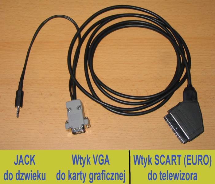

  • #4 10847240
    sebbo14
    Posty: 8
    Dzięki za szybką odpowiedź :)
    Tak to telewizor CRT.
    Konwerter wygląda tak:
    Jak ustawić rozdzielczość 720x576p w PowerStrip na Radeon X1300?
    Nie kosztował on mało, a sprzedawca zapewniał, że będzie działać.

    #7 10847314
    Bródka
    Posty: 7245
    Pomógł: 900
    Ocena: 723
    michald napisał:
    Na nozke 16 EUROSCART trzeba podac napiecie +5V ale przez rezystor 100-120 ohm bez tego rezystora nie ktore telewizory nie chca sie przelaczyc.
    A to ?
    Pomogłem? Kup mi kawę.
