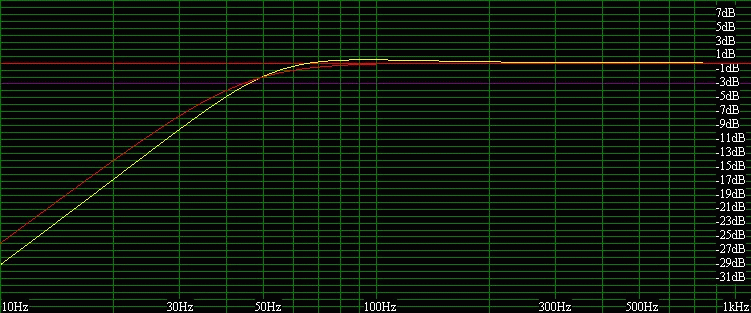

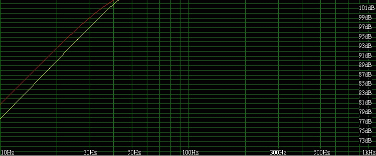

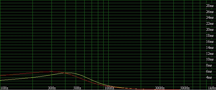

    Dobra. Będę robił w obudwie zamkniętej. Tylko pytanie: Chce by sub był aktywny, czyli ze wzmakiem. Radiator z tranzystorami daje na zewnątrz subka. Czy trafo mogę otoczyć gąbką(wytłumieniem) Mi się wydaje że przydało by się troszkę chłodzenia, bo lekko się grzeje. Jak to jest zrobione w aktywnych subach z obudową zamkniętą oczywiście
    Mam już głośnik GDN 27-150-4SS. Tylko mam dwa projekty obudowy:
    -40 l - kolor czerwony
    -25l - żółty
    Niewiem jaką wybrać :?

    Dzięki. Już zainstalowałem wersję alpha(pro) i wyszło mi że lepiej jest dać 25l, zgodnie ze wcześniejszymi sugestiami. Obudowę będę miał o wymiarach W=32cm H=50cm D=21cm.
